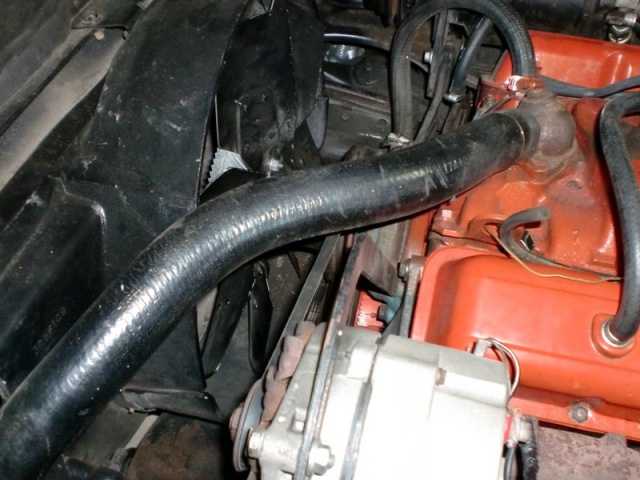

salut,
Comme on le voit sur la photo, ma durite sup de radia vient frotter sur mon support d'alternateur et elle est déjà bien "bouffée"!
Je viens de retrouver ma vieille durite que je vais découper pour la doubler à cet endroit mais j'aimerai trouver une solution plus "esthétique"...
On m'a vaguement parlé d'une goulotte qui viendrait se fixer sur le support d'alternateur mais j'ai trouvé ça nulle part!
Quelqu'un aurait une idée ? (ou un tuyau )

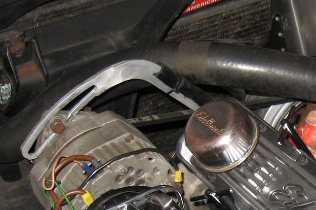

Re: durite radia et support alternateur
Sur la mienne, un mécano avait un jour fixé un bout de durit fendue avec 2 colliers colson....
Pas super esthétique, mais e n'ai jamais eu de souci avec ma durit
Maintenant le problème est règlé, j'ai mis une durit avia qui est formée pour éviter de coller à la patte...
pas de photo, je n'ai pas la Vette sous la main

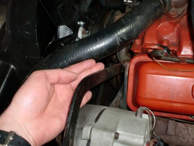

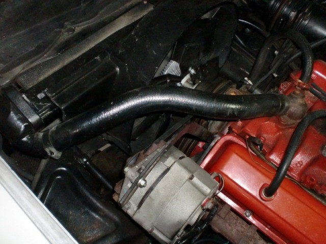

Qqes photos de la mienne. Si ça peux aider, je pense avoir des durites d'avance en neuf.
