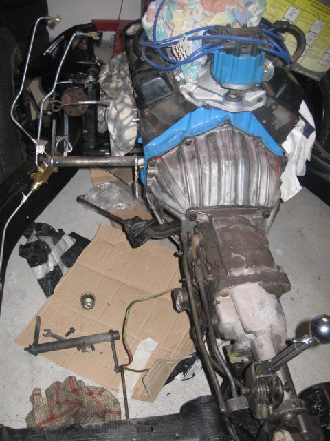

je suis après 6 ans en phase finale de reconstruction d'une Corvette 1968.

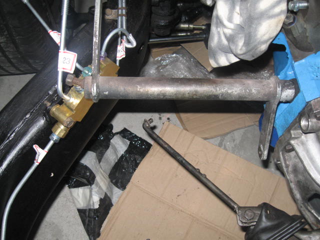

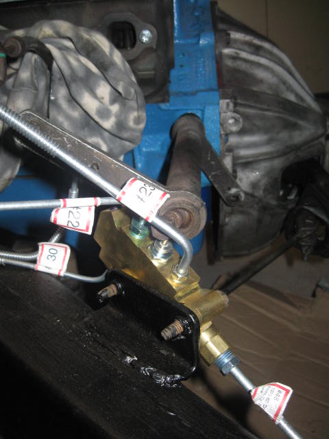

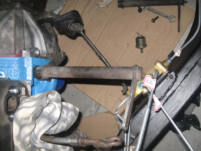

Pour le montage du support de tringlerie, tu vas sur le site ZIP-CORVETTE aux USA, et sur le site, tu demandes la pièce CL-206 c'est la pièce que tu vas monté sur le côté sur le chassis, tu as en plus sur la page qui te montre la pièce, le plan de montage de toutes les pièces que tu auras peut être besoin d'avoir en autre un clips spécial en bout du tube.
