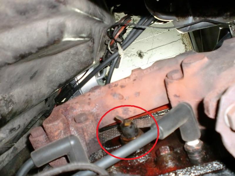

Sur le côté passager du bloc, j'ai une sorte de plug/boulon. A quoi sert-il? Drain plug?

si c'est à côté du démarreur, il s'agit sur un L98 (C4 small block) du knock sensor (détecteur de cliquetis). il est en contact avec le liquide de refroidissement au niveau des cylindres. si ce n'est qu'un plug sur ta C3 (sans connecteur), il te servira à vidanger le bloc (utile avant dépose de la culasse pour éviter d'inonder tes cylindres).

De quel coté? Coté bv?
De ce cote, ce sont les plugs pour le circuit huile vers l aac

Voici la photo, côté passager. Y a 2 broches dessus. A mon avis, je n'ai plus le moteur d'origine?

c'est sur la culasse, entre les deux cylindres arrières (6 et 8 ) ?
sur la mienne, il y a un thermo contact pour le ventilo électrique additionnel

Vince wrote:c'est sur la culasse, entre les deux cylindres arrières (6 et 8 ) ?
Culasse passager, 2 derniers cylindres vers le pare-brise. Un ventilo électrique en 72? J'ai des doutes, non? Culasses pas d'origine?

Post by Vince » 23 Jan 2012 17:53
peut-être utilisé pour un truc en rapport avec l'anti-pollution
en tout cas, ça tombe dans le circuit de refroidissement donc c'est un thermo-contact.
pour voir si c'est une culasse d'origine, démonte un cache-culbu et relève les numéros.

C'est ce que je vais faire car le joint côté passager est bon à changer mais je dois virer la clim pour avoir la place. Le côté conducteur a déjà été fait.
