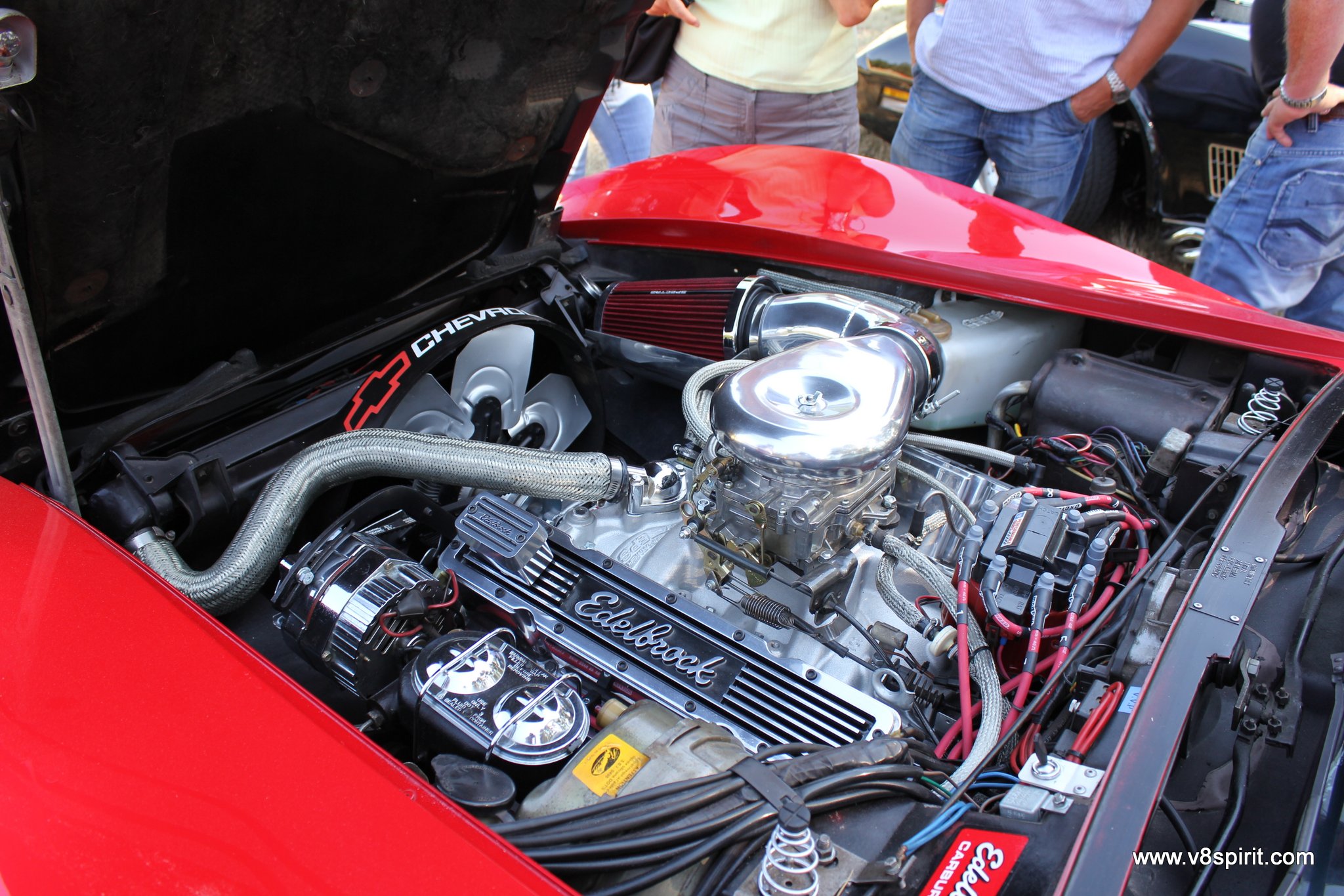

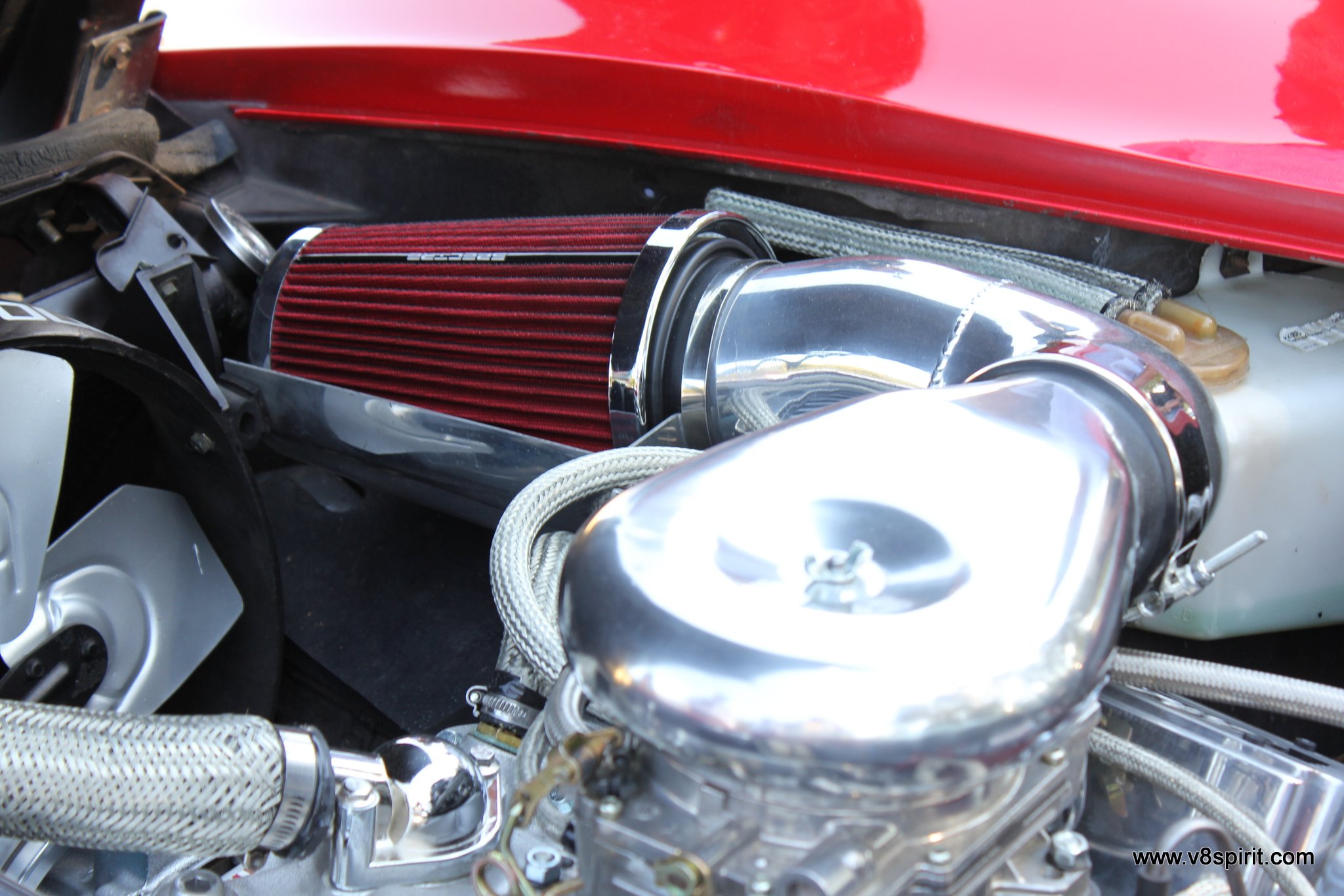

Un2 exemples avec du matos spectre.
Je ne suis pas convaincu qu'il y ait plus de surface filtrante que d'origine...

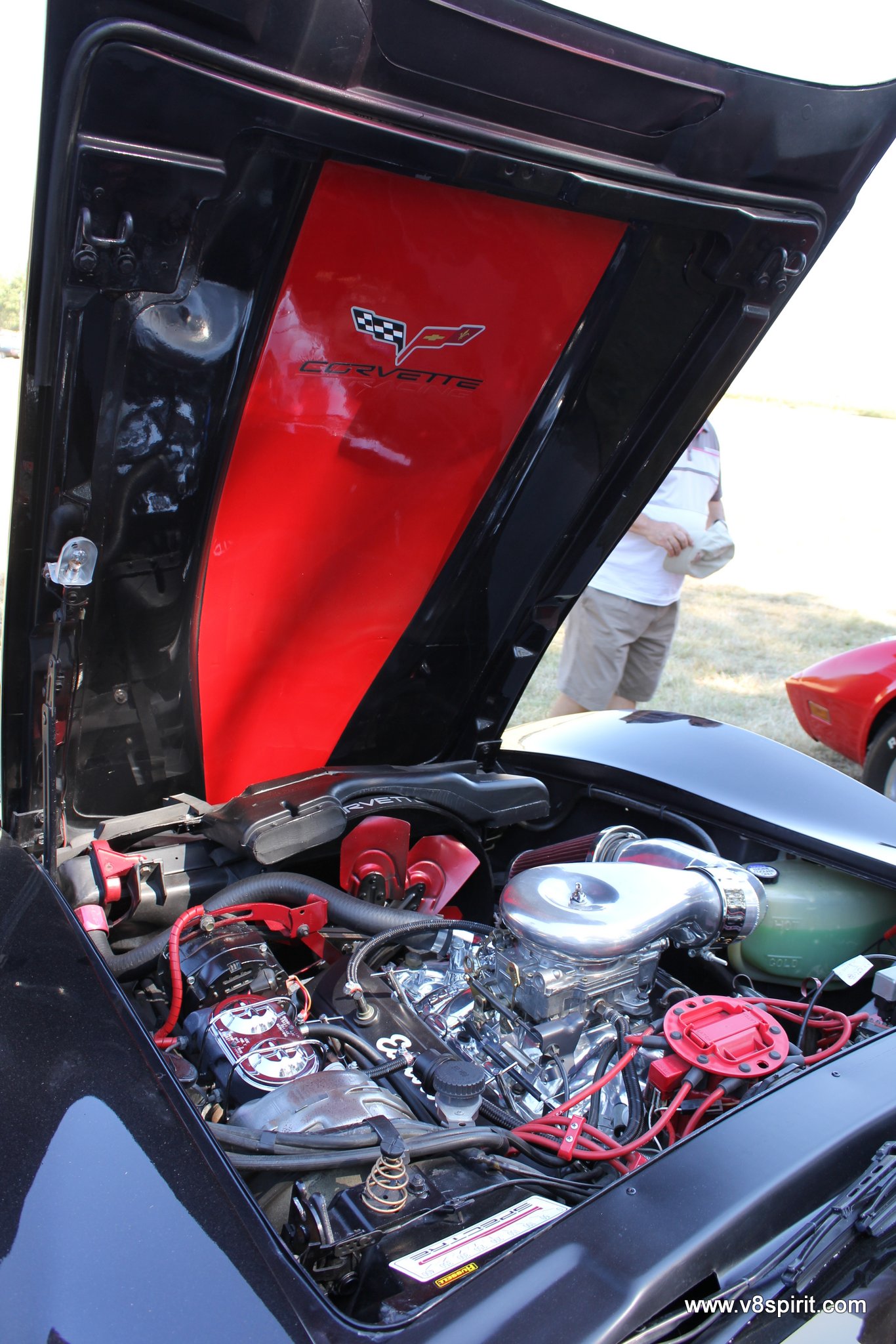

Sinon une autre poste simple et efficace...
Inspirée par ce que GM a fait sur les modèles 82...
http://forums.corvetteforum.com/c3-tech ... -hood.html
Et voilà celui dont je parlais plus tôt :
http://www.smokinvette.com/corvetteforu ... hp?t=56530

Re: admission d air , AVIS SVP !
tu rigole pas dans tes recherches Vince !....
le premier cas me plait bien , mais je doute sur le reel fonctionnement avec de l air frais vu son emplacement ... par contre je voudrais bien savoir ou acheter cette belle piece qui s adapte sur le carbu et qui accueille le filtre cone ? Je partirais bien sur ce systeme en essayant d amener le filtre un peu plus à l avant ..
Le deuxieme cas est loin d ete bête ! juste un peu plus de taf ( je le garde qd meme sous le coude )
Le troisieme est je pense le plus efficace mais pas montable pour mon cas .. je suis pas en ventilos electriques et apres recherche, pas possible avec le hachoir a viande ..
Je penche vraiment pour le premier cas avec qqles modifs ... si t as une adresse pour acheter l adaptateur qui va sur le carbu sa serait le top !
ça se tient avec celui là :
il y a une vidéo dans le topic où on voit bien la tempé chuter en roulant (le gars a mis un thermomètre dans le compartiment moteur et un autre dans le filtre à air pour tester).
