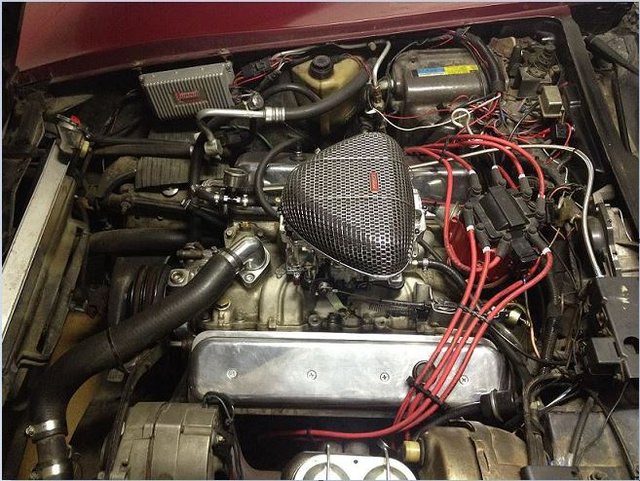

voici les dernières infos, moteur réalésé, piston changés, culasse du l98 en alu, arbre a came Xtreme Energy™ XE274H; Hyd. Flat Tappet; '58-'98 Chevy Small Block,
transmission TH 700R4, carburateur SummitRacing Street&Strip 600 cfm vacuum secondaries avec electric choke. moteur roulé 1500 miles depuis la rénovation.
si les pro du forum veulent bien me donner leurs avis. il me demande 16000euros

La position de l'allumeur me semble très louche.
En principe, le réglage usine est de mettre la bobine parallèle au pare-feu et là, on a un angle d'environ 10° à 15°.
Pour moi, c'est que le moteur a été salement bidouillé et à ce stade rien ne prouve que ce soit un moteur de Vette.
Le trajet des câbles de bougies est folklorique.
Le cruise control et le compresseur de clim ont été retirés, les durits d'eau de refroidissement sont "bizarres".
La TH350C d'origine sur la Corvette 81 est a priori très costaud donc son remplacement est dû à autre chose.
Bref, amha, c'est un peu comme les chocolats de Forrest Gump : Si tu la prends, tu ne sauras pas ce qu'il y a dedans et tu peux aussi bien tomber sur un engin qui te donnera satisfaction que sur un nid à emm...

oui et non.corvette81 wrote:La position de l'allumeur me semble très louche.
il a juste l'air décalé d'une dent d'un demi-tour et une dent de pignon en plus (suivez le fil du n°1).
ça marche aussi dans ce cas là

Je suis d'accord... mais ça n'est pas très rassurant sur l'aspect soigneux de celui qui a tripoté l'intérieur du moteur...Vince wrote:oui et non.corvette81 wrote:La position de l'allumeur me semble très louche.
