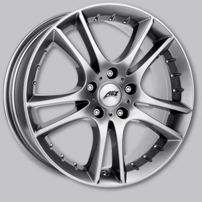

alors j'ai trouvé des jantes AEZ en 18X8 quesque je peux mettre comme pneu dessus sachant que d'origine j'ai du 275/40/17 au 4 coins et en ce moment j'ai du 255/65/16 qui sont dessus depuis que j'ai acheté la corvette l'entraxe est bien de 5X120 donc normalement ca doit ce monter dessus nan ? et que veut dire ET je crois que c'est ET 35 sur les AEZ et c'est une bonne marque de jantes ca ??

du 8x18 ça ne va pas du tous pour remplacer la monte d'origine
avec ce calculateur tu peux trouver la bonne taille de jante et de pneu en 18"
http://www.1010tires.com/TireSizeCalculator.asp

merci DENIS et ZD super ces sites mais comment je peut trouver l'ET d'une jante de 88 d'origine ? moi j'ai juste vu dans les RPO que c'est 275/40/17 mais alors pour trouver l'ET c'est impossible j'ai l'impression car en ce moment j'ai de sales jantes qui depasse de la carrosserie donc je peut pas regarder sur cet ET et ZD ta calculette elle indique pour des jantes de 18 du 9/11 de large c'est ca ?? une fois que j'ai trouver la taille de jantes et de pneu qui iront sur la vette , y aura plus beaucoup de choix lol
