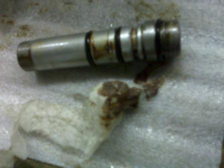

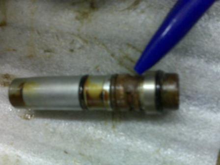

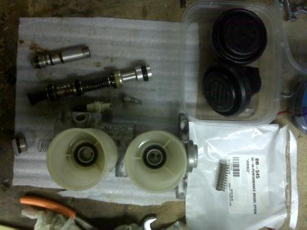

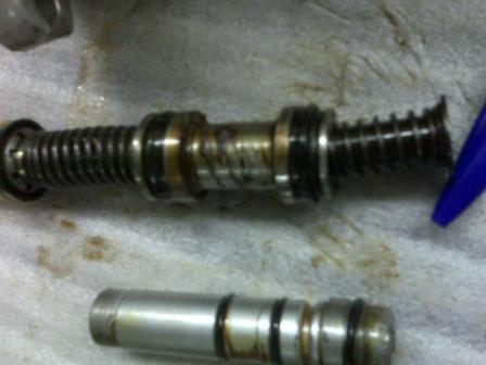

Bon j'y suis arrivé à changer le boitier c'est pas complique.
Je confirme sans doute un vanne cassee ou bouchée car sur le boitier impossible de soufler l'avant droit. Cette panne arrive donc
J'en ai profité pour changer les flexibles AR et tant qu'à y etre démonter le maitre cylindre pour installe le petit ressort magique
Bien m'en a pris car il y a avais un peu de "boue dans le maitre cylindre
Comme quoi il faut changer et nettoyer le circuit bien reguliérement. :ane:
Il ne reste qu'a remonter et tout bien purger au "bleeder" allez quelques tofs
