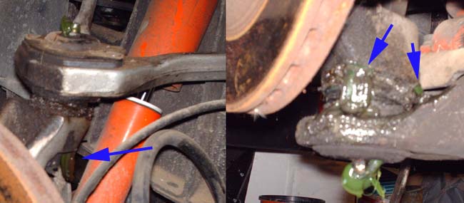

Par contre big blème au niveau des Ball Joint (ceux au niveau des roues AV), la bad surprises : les joints sont percés, y'avait de la graisse qui débordait avant même d'en rajouter :(
Alors que normalement on ne doit en mettre que jusqu'à ce que les joints durcissent sans forcer de trop pr ne pas les éclater...
Bref usure du temps, éclatement du a un 'forçage' précédent bref ça donne ça après que j'en ai 'rebouré' (j'avais rien à perdre) & voila les fuites :cry: :

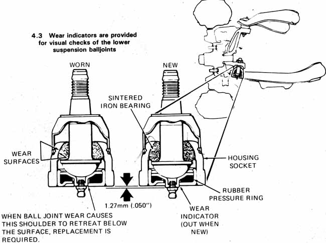

Alors d'abord VINCE non je ne crois pas que des soufflets puissent aller, je te met en bas de ce post l'éclaté des BALL JOINTS de C4...
On y voit justement la côte d'usure (pr l'inférieur la supérieure en as pas) de 1.27 mm dont tu parles REYNALD. Perso j'ai du mal à shématiser comment on peut la voir sur la voiture même si sur le dessin ça parrait clair.

Bon les photos postées + haut sont celles de la roue gauche (car c la plus atteinte), la graisse (aussi bien pr le Ball Joint du haut que celui du bas) ne sort pas immédiatement, les crevures doit être entre faibles & moyennes vu il m'a fallu 5-6 coup de pompe à graisse pr la voir sortir !
Néanmoins avant cette opération il était clairement visible que ça avait fuit qd même & que c'était pas 'clean' comme ceux des bras de direction ou de l'arrière...

Selon le shéma la rotule usée ou neuve semble ne porter que sur une faible partie de la demi sphère... non ??? En + je comprend pas comment le WEAR INDICATOR peut suivre la rotule & rentrer ds la pièce pr rattraper l'usure ... :roll:

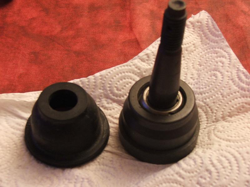

et en photo cela donne ça :
Post by rené » 11 Nov 2005 9:06
suite
Post by rené » 11 Nov 2005 9:09
un soufflet perçé c'est vraiment pas grave si tu graisse bien et si il y a pas de jeu.

Super merci pr tes photos & de me rassurer, je comprend mieux !!!!
Surtout le plan de joint du graisseur (absent de la photo) qui rentre donc inside avec l'usure...

Juste qd même un précision, si on regarde bien mes photos ça fuit en fait non pas au mileu du souflet mais entre le soufflet & le plan de joint !
