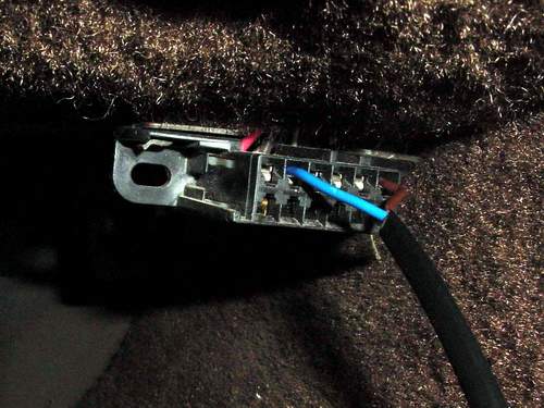

Post by rené » 05 Mar 2006 18:35
pour le connecteur il ressemble a cela (sans le fil bleu et marron : :wink: )

Post by philou » 05 Mar 2006 19:07
Ta prise diagnostique est sans fil ?????

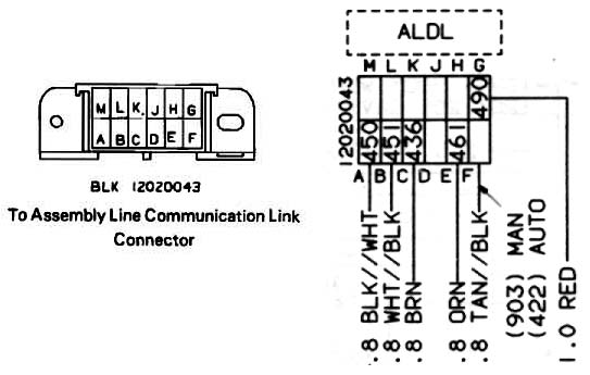

Buggy83 wrote:j'ai enlevé le cache sous le volant pour m'apercevoir que le seul endroit où beaucoup de fils arrivent sur un connecteur c'est sur le boîtier d'alarme
Erreur ni l'anti theft ni le vats ne sont la & je ne donnerai pas d'indication pr aider un éventuel internaute lecteur tenté par le vol...
Si ta prise ALDL à été supprimée, tu dois retrouver des fils coupés automatiquement kekpart ds le coin...
Voici le shéma de montage av les couleurs...
A noter :
- Ce shéma est pr les 86 (ptet des diff sur les autres années)
- la prise ALDL est fixé à 180° sous le tblx de bord par rapport au shéma
- Si tu n'as pas de prise ALDL neuve ou récupérée, pr tester tes codes erreurs il te suffit pr l'instant juste de retrouver les fils A & B (donc un blanc av un trait noir & un noir av un trait blanc, ts 2 en 0.8 de section...)

Post by rené » 07 Mar 2006 10:04
avant de chercher a depanner quoi que ce soit , concentre toi sur la prise de diagnostique.
seule la lecture du ( ou des) code d'erreur te premettra de chercher efficacement a resoudre les problemes.
donc les seuls fils que tu dois trouver sont A et B .le schema de Chevy14 est correct.
A : dominance noire avec liseré blanc
B : dominance blanc avec liseré noir
l'ECM est situé coté passager sous le tableau de bord en position verticale.
