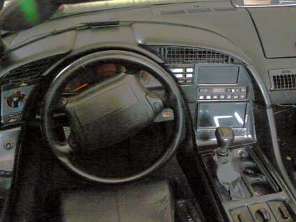

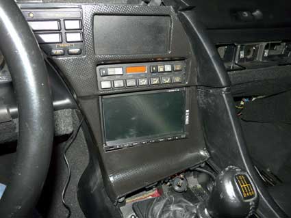

Je viens de changer ma radio bose par un double Din GPS en conservant les 4 amplis
J'ai supprimé le CCM et le poste ne gardant que le Cablage[img][img][/img]
Sur la seconde photo on apperçoit le petit module GPS qui fait HUD
Fonctionnement impec
La Corvette que du plaisir

L'emplacement est bien double Din il faut enlever le fond en plastique du support en plastique afin de rentrer le nouveau poste à fond et agrandir de 1 cm vers le bas la découpe dans le plastron de façade de la console afin de permettre le débattement vers le bas de l'écran basculant.

oui il s'agit bien du fond en plastique que j'ai découpé avec la panne chaude d'un fer à souder.
La découpe avec un écran 7 " est nécessaire ( 5 mm en haut et 5 en bas) afin que l'écran puisse basculer, je ne saurez te répondre pour un écran 6.5" peu être que dans ce cas l'écran passe;toutefois il faut ajuster sur place après avoir monté le poste.
Pour le fixer dans les emplacements d'origine il te faut faire 2 équerres reprenant les fixations et l'inclinaison d'origine celles fournies étant des équerres droites pour un montage en châssis tel les voitures européennes.
