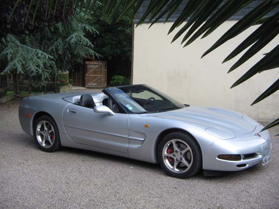

Les jantes alu de C5 (2001) d?origine se montent-elles sur un C4 Lt1 (1992) ?

à priori, il faut une petite entretoise si ce sont des jantes GM.
en repro, ça existe avec un déport C4

oui, avec une cale encore plus épaisse (les voies sont moins larges sur les "vieilles" C4 que sur les dernières).
Reynald a du monter des entretoises pour adapter des jantes LT1 sur sa 86.

Sur ma 85 ça marche sans problème avec entretoise

Vince wrote:à priori, il faut une petite entretoise si ce sont des jantes GM.
Merci Vince, Je pense des GM!! a voir avec le vendeur plus tard.
