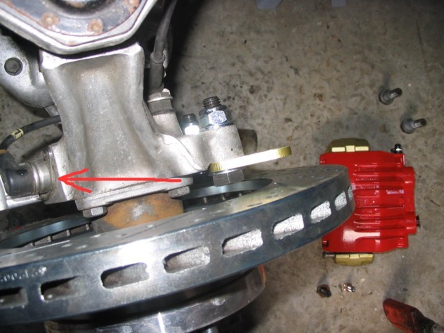

P.S. une autre question idiote mais il faut que je change mes roulement arriere et il faut que je sache si elle a l'abs a quel endroit je peu savoir ça.
Je sais j'ai honte :oops:

pour l'abs , tu vas le voir de suite en enlevant une des 4 roues , il y a un capteur fixé sur le moyeux , si ta vette est de 86 tu as l'ABS de toute maniere
regarde sur la tof , c'est l'etrier avant gauche , en bout de fleche
