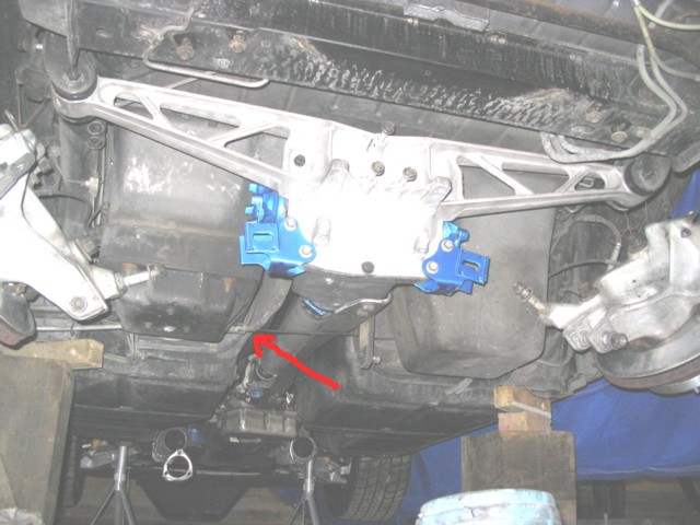

Re: Probleme frein à main...
tu as un reglage sous la voiture parrallele au dossier du siége conducteur de memoire enfin sur mon ex 87 c'etait comme ca
a mon avis ton reglage de cable est a faire , comme le dit Kooper , sous la voiture au bout de la fleche verte le systeme de reglage a droite de la fleche tu as le cable qui part vers la roue arriere droite , de tete c'est du 16 plat et du 8 plat qu'il te faut

Merci pour les infos...
Comme j'avais le temps et qu'elle est justement sur le pont, j'ai suivi vos conseils direct...
Par contre, ça n'a rien changé, à part que le frein à main est plus dure à tirer et qu'il monte moins, coté frein... ça mort pas...
Donc je crois que c'est autre chose qu'un problème de réglage...
