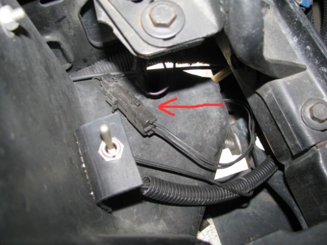

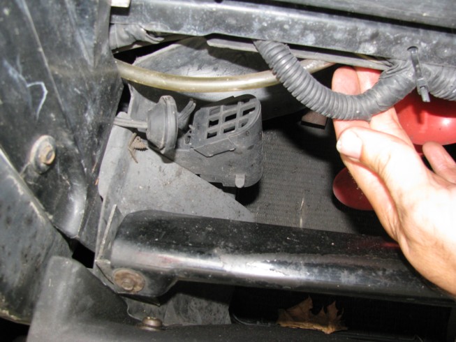

J'ai pas retrouvé le post que j'avais fait à l'époque pour faire re-fonctionner ma clim qui n'a jamais marché vu que je n'ai pas de sonde de température extérieure, déja ça aide pas... :roll: mais l'un d'entre vous, David par exemple :wink: vu qu'on a la même auto quasiment, mais les autres sont les bienvenus cheers , me montrer en photo l'emplacement de cette fichu sonde :evil: et la tête qu'elle a, la couleur des fils... parce que le haynes, c'est à mourir de rire :lol:
J'ai trouvé plein de truc débranchés dont ça et je ne trouve pas la partie femelle :roll: rien qui puisse se raccorder mais j'ai tellement de fils coupés :shock: et pourtant tout marche :lol:
Bref merci d'avance :wink:
Ca sort d'une gaine dans laquelle passe d'autres fils, c'est la longueur maxi et la localisation dans le spoiler sous le radiateur :roll:

Re: Branchement sonde extérieure température sur C4...
Post by Corvette Lover » 09 Jun 2009 23:20
ce que tu montre la, c'est pour les ampoules d'anti brouillard

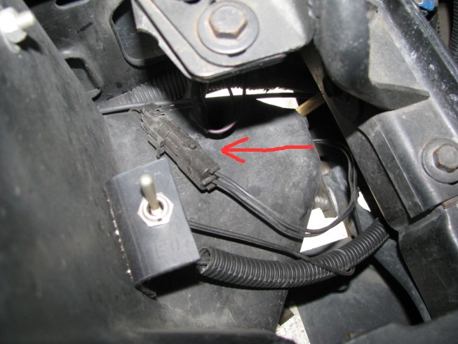

T'es un bon, sur le haynes il n'y a rien :? Regarde les photos ci-après, je crois que c'est ça :wink: reste à trouver la sonde ou sensor ou que sais-je :roll:

Post by Corvette Lover » 11 Jun 2009 0:14
ça c'est la prise pour le klaxon il y n a un de chaque coter normalement
Post by VETTE_30 » 11 Jun 2009 7:59
il doit y avoir 3 prises comme cite corvette lover un de chaque coté pour les klacsons 1 fil vert + 1 fil noir
vers le bouclier avant la prise de mesure de température identique sauf fil vert rayé de noir + 1 fil noir
la différence étant la rayure noir du fil
Post by vette69avus » 11 Jun 2009 12:38
angus13 wrote:
Corvette Lover wrote:ça c'est la prise pour le klaxon il y n a un de chaque coter normalement
non!c'est l'eclairage du capot!! :wink:
Non tu te trompe c'est bien la sonde :roll: Vette30 et moi-même avons vérifié :wink: Merci pour ta disponibilité J.C. :wink:
Post by reynald » 12 Jun 2009 15:48
moi la sonde avait aussi disparue , vue de l'avant ca donne ca , et vue coté moteur , voici le connecteur , avec fil noir et fil noir et vert (vette 87)
a l'avant droit
