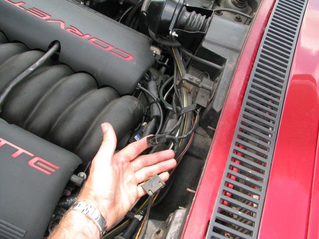

et le swap de moteur façon ZD ? un moteur de C5 dans une C4 comme ça tu as les deux
Re: 100 chevaux de plus dans mon L98 ?
Oui j'y est pensé Mais au niveau santé et surtout compétence, je crains de pas être à la hauteur
et portant c'est sûrement plus simple que ce qu' a fait ZD
des retours de gars qui l'ont fait ? La tendance étant plutôt sur des C1-C2-C3 je n'ai rien cherché sur nos C4 mais sur corvetteforum peut-etre
C'est sur que ce serait génial
un peu de littérature : http://forums.corvetteforum.com/c4-tech ... 4l60e.html
http://www.digitalcorvettes.com/forums/ ... 62126.html
http://ls1tech.com/forums/conversions-h ... -swap.html

et pourquoi pas mettre ça dedans
vette C3 1970 LS7 realésé 575ci, supercharger pro street, 850cv...............meuh non j'ai pas d'vette
