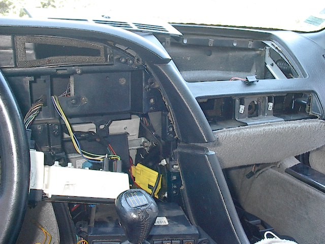

Comme vous pouvez le voir, j'ai fait beaucoup de démontage aujourd'hui ! :D

C est vrai que la tu as fait du démontage.Par contre je ne sais pas si on peut testé le module de controle.Je suis pas trop caler en électronique.J espère que quelqu un pourrai t aider.
