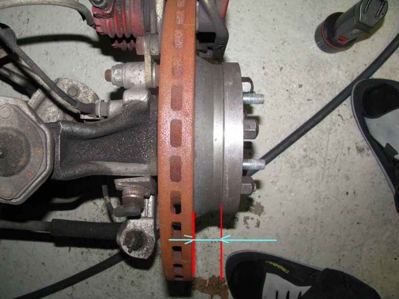

je vais avoir besoin de la cote (pour une vette avec option J55 uniquement)entre les deux traits rouge svp
Big il ne te reste pas un vieux disque , histoire que je vois si cela se monte dessus directement (mais cela m'etonnerai vu la difference des moyeux entre une 87(mono piston) et a partir de 88 (etrier 2 pistons)

Dit moi si je me trompe.
D'origine tes disques de 87 devraient avoir un diametre de 292mm une piste de 20mm d'epaisseur et un deport de 44mm.
et tu voudrais du 305mm de diametre avec une piste de 20mm d'épais et 36 de deport?

Jean-MANCHESECK wrote:Dit moi si je me trompe.
pas tout a fait , ces disques font 33 cm de diamètre ,epaisseur 28 et déport 28 ce sont des disques en 13 pouces

Re: trouver des disque non percés
330 de diam ca j'ai, épaisseur de piste 28mm, c'est bon, c'est l'epaisseur total que je trouve pas....
Si tu as une affectation, je peux te trouver ça, sinon, je vais y passer un temps infini...

peut etre ne prlons nous pas de la meme chose, et terme de déport , pour moi le deport c'est la mesure qui correspond a la photo epaisseur totale ca fait 55mm
