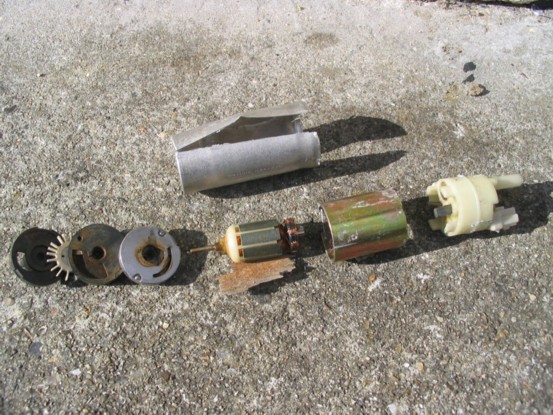

Post by reynald » 16 Apr 2005 19:08
c'est assé bizarre,
a gauche le pied de la pompe ou se monte le filtre,ensuite une turbine,et une chambre de compression centrifuge,puis un etage pompe a chambre rotative,de la ,l'essence sort du corp et traverse le moteur electrique pour ressortir par le sommet (en blanc)via la tetine de la pompe.
les charbons etaient bon ,je n'ai pas vu grand chose qui ai pu l'empecher de tourner,la seul supposition c'est que le filtre n'est pas 100% efficace alors elle a du avaler quelque chose
pompe retail.jpg (105.09 KiB) Viewed 6235 times

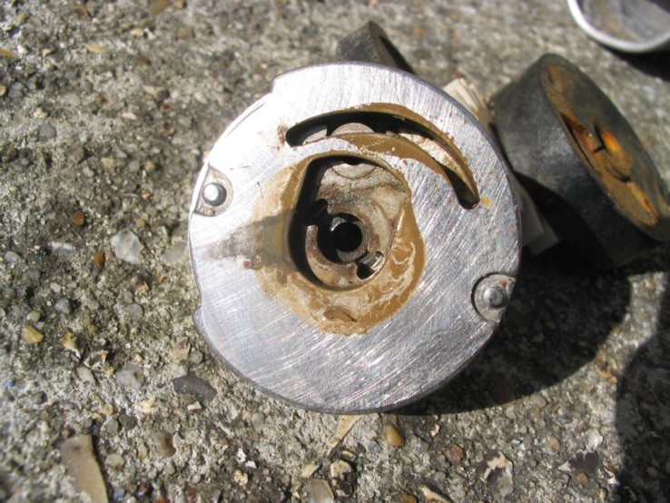

Post by reynald » 16 Apr 2005 19:12
ici detail du corp de pompe a chambre ,on voit dans la fente superieur
les rouleaux qui avec la force centrifuge viennent se plaquer sur les parois externes ,et de ce fait propulser l'essence sous pression
detail pompe retail.jpg (147.81 KiB) Viewed 6231 times
Re: autopsie d'une pompe a essence
Post by CHEVY14 » 17 Apr 2005 2:19
reynald wrote:les charbons etaient bon
Ptet le bobinage qu'étais HS :?
Post by reynald » 19 Apr 2005 16:16
c'est ce que j'avais pensé de prime abord ,mais elle a refonctionné dans mon garage apres lui avoir fait faire quelques tours dans le vide a l'aide d'un tournevis
c'est essstrange :?
Post by CHEVY14 » 20 Apr 2005 2:30
reynald wrote:c'est ce que j'avais pensé de prime abord ,mais elle a refonctionné dans mon garage apres lui avoir fait faire quelques tours dans le vide a l'aide d'un tournevis
c'est essstrange :?
Cherche pas, les charbons avaient du se coller... Un peu comme ça arrive sur les démarreurs & qui repartent qd on tape dessus au marteau, voir qui ne tourne pas qd le moteur est chaud...
