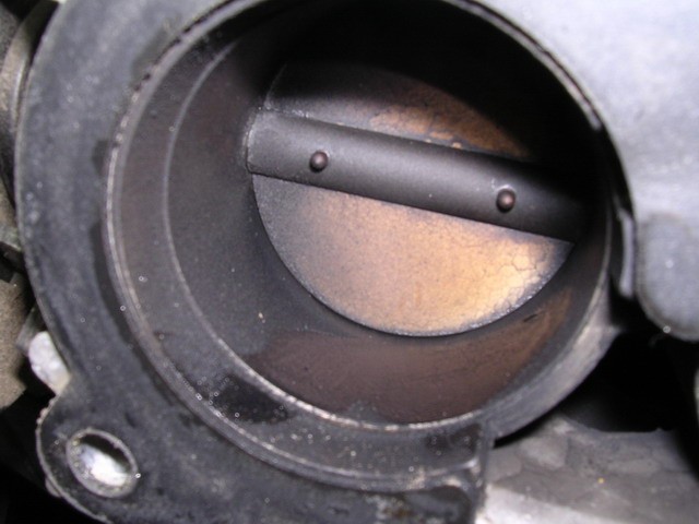

j'ai pris quelques minute cet aprem pour travailler sur la vette à la recherche de cette perte de puissance que j'ai.
suivant les conseils de certains, j'ai demonté le tuyau d'admission, pour regarder l'état du throttle body

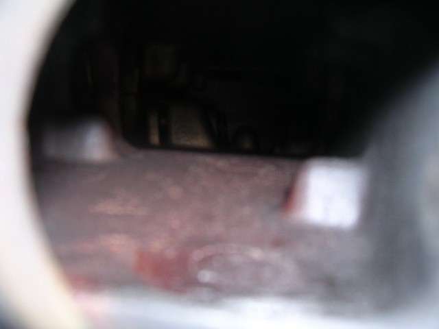

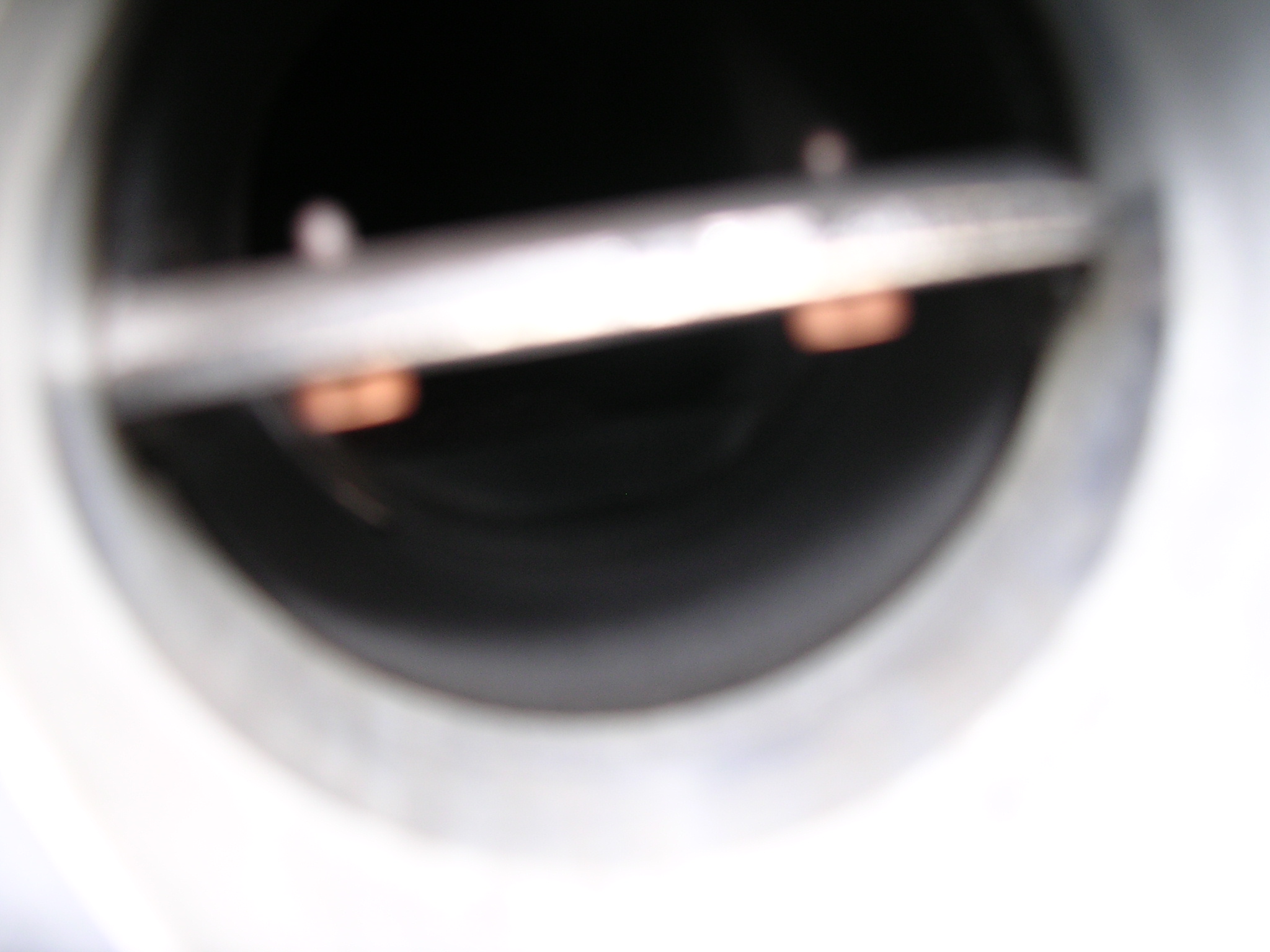

mais derrier les papillons, c'est pas la même , c'est trés gras et noire avec odeur d'essence et ce normal ?

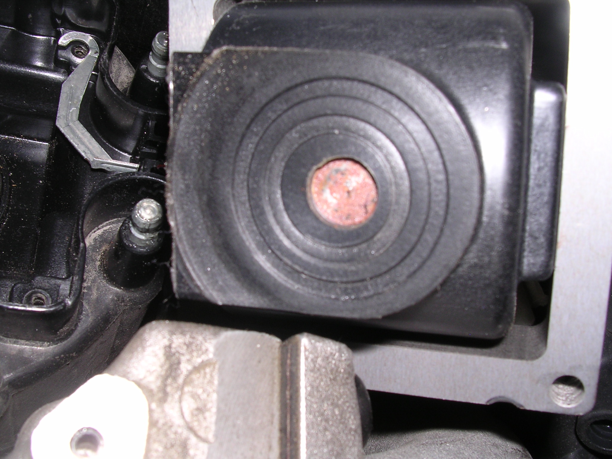

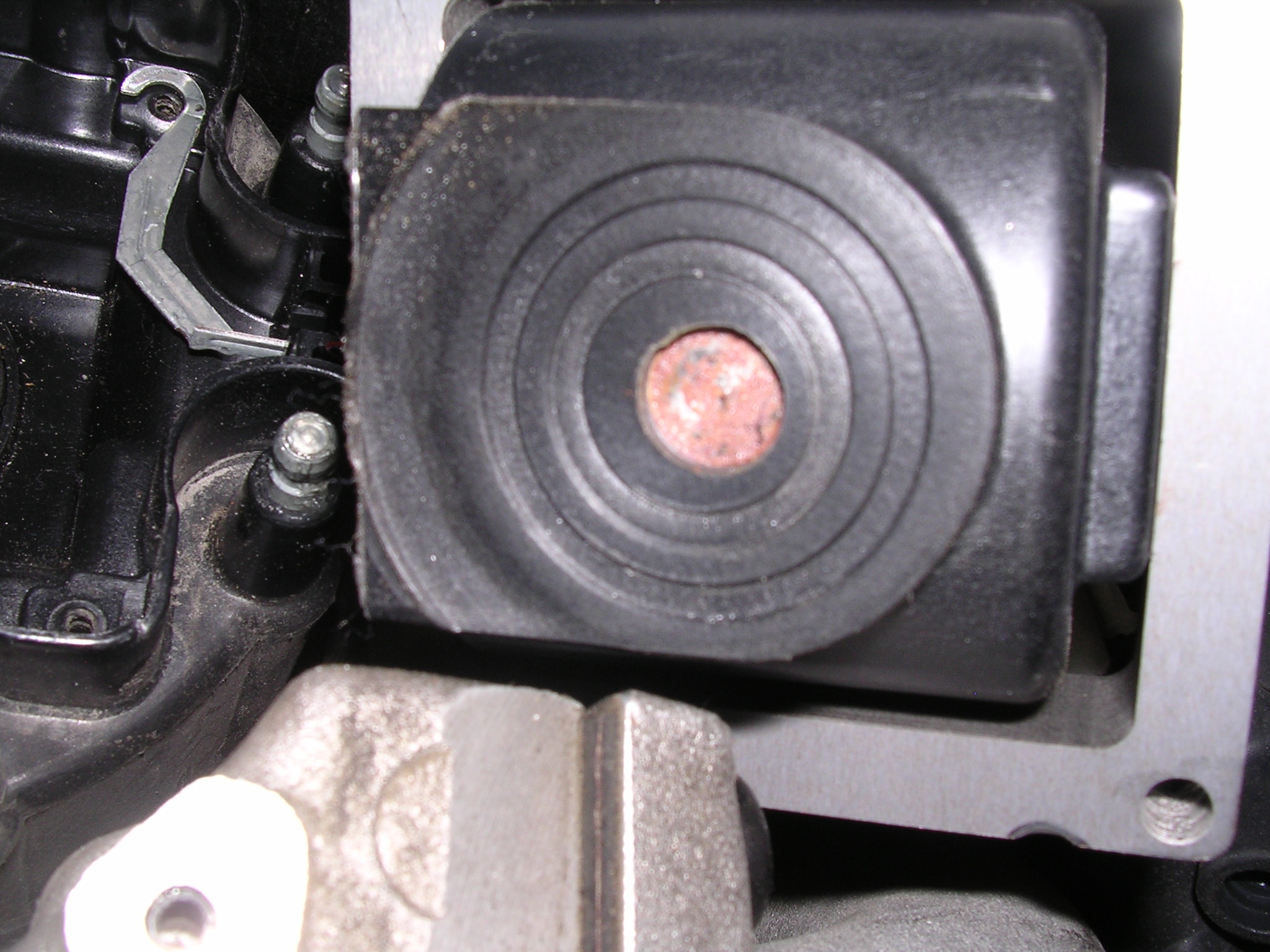

Ensuite passage à la bobine d'allumage:
demontage et là sur le dessous de la bobine je trouve une petite pastille metallique corodée, qui fait contact avec un petit ressort.
j'ai nettoyé la rouille.
a votre avis mon probléme peux t'il venir de la ?
Re: etat throttle body + bobine allumage
clairement non ca ne peut pas venir de ca , tu aurai eu des difficultés a demarré , j'aurai dit peut etre , mais la non , par contre bizarre l'etat du plenum!! sur la mienne c'est noir mais pas gras /humide , ni sur la caprice

Bon rey tu me conseil quoi pour mon throttle ? demontage complet et nettoyage ? c'est réalisable simplement ?
pour la bobine, l'auto a quand même quelques problémes de demarage a chaud.
je constate que Bandit est trop prés de toi pour profiter de ce terrain glissantgipelo wrote:Et voilà on profite d'un moment de faiblesse pour frapper un homme a terre
 le TB se demonte facilement le seul truc un peu chiant c'est la conduit de rechauffage du TB , (saufgipelo wrote:Bon rey tu me conseil quoi pour mon throttle ? demontage complet et nettoyage ? c'est réalisable simplement ?
si tu as monte un bypass) ca va perdre un peu de flotte , mais y a rien de sorcier , ce qui me surpprend le plus c'est ton histoire de "gras" dans le plenum perso j'irais voir plus loin que te TB, genre tomber le plenum (c'est pas compliquer non plus et ca te permettrai de lever le doute sur une eventuelle remonté d'un cylindre , ou une remotée d'huile par un "reniflard " genre PCV
du style le demarreur tourne longtemps et ca part au bout de plusiuer tours moteur? si c'est le cas moi aussi j'ai ca , par contre aucune idée du "probleme" et nous en avions deja parlégipelo wrote:pour la bobine, l'auto a quand même quelques problémes de demarage a chaud.
mais dans ton cas , si elle demarre bien a froid ca ne vient pas de ca , car un probleme d'allumage le souci aurai lieu a froid

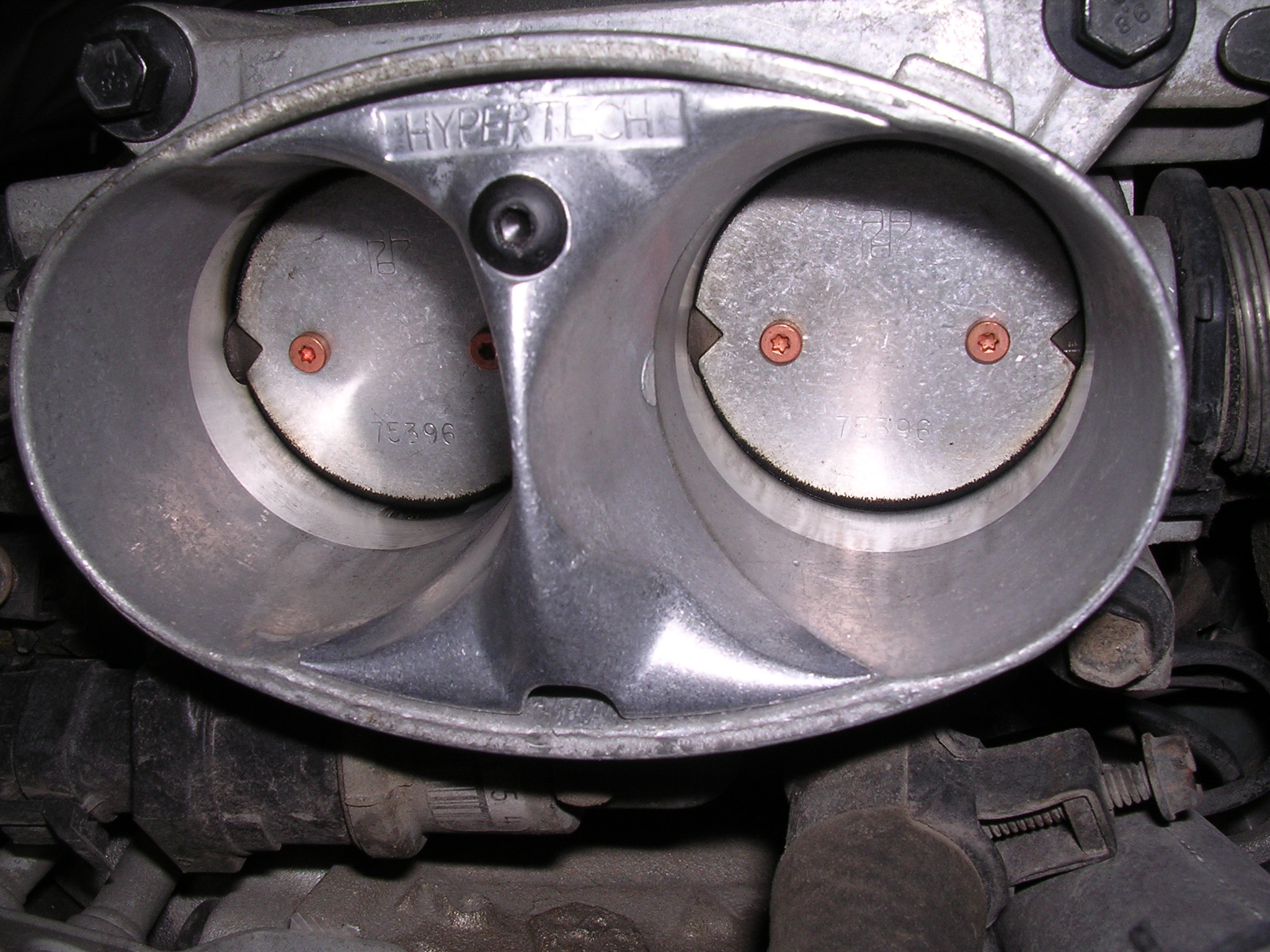

Bon voilà le throttle body est demonté. effectivement pas de grande difficulté, j'ai fait cela avec delicatesse (comme dab) et même pas une goute de liquide  qui a coulé.
le throttle et effectivement legerement gras. pour le plenum, j'ai pas put le demonter: car pas les bonnes clefs torx

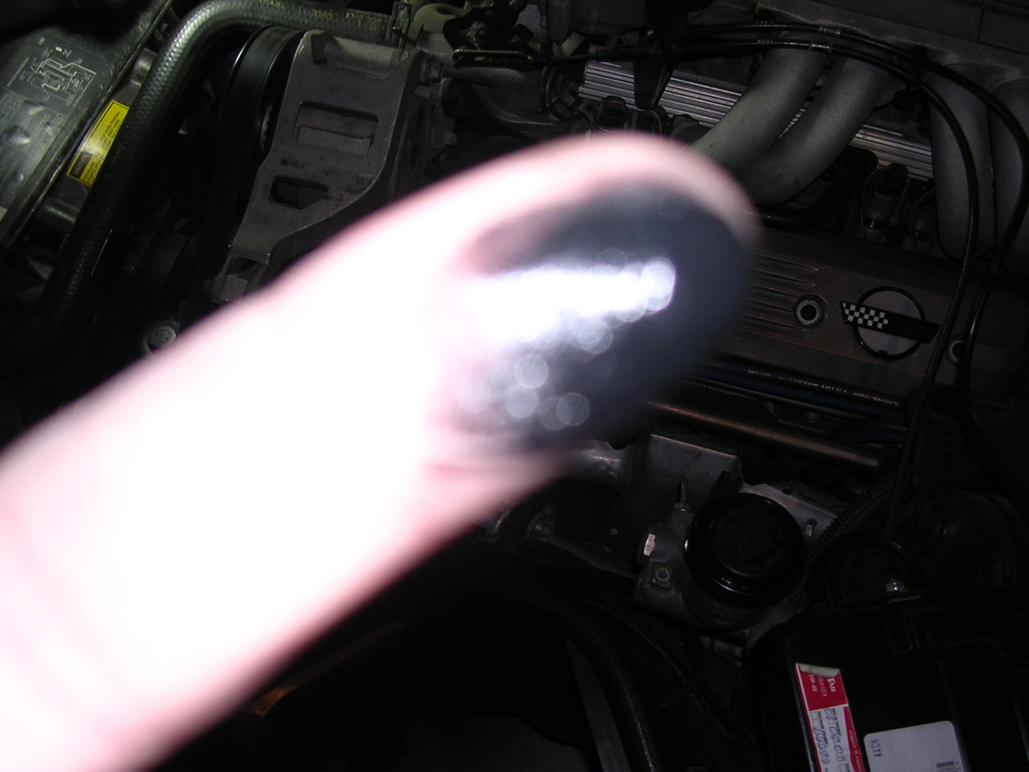

j'ai quand même regardé : passé le doigt dedans... trés legerement noire, pas une trace de gras ou de truc humide....
vous en pense quoi ?

bon voilà c'est nettoyé et remonté.
j'ai profité de cette aprem de bricolage pour changer mon filtre a essence (vraiment pas pratique a faire !!!!) et ma vanne EGR (j'avais un doute sur cette derniere)

Il n’a rien ton plenum …et la perte de puissance ne vient pas de la

ce qui me surprends , c'est le coté "gras "derriere les papillons pour le plenum , noir et sec c'est ok
sous le TB , il y a des petites durites , (mais je ne sais plus ou elles vont , elles ont disparue sur le mienne ) et aussi quelque petit conduits internes au TB , qui reprennent une direction vers le plenum , peut etre ton coté gras vient t'il de par la , enfin si ce n'est que la , c'est rien de gravissime
