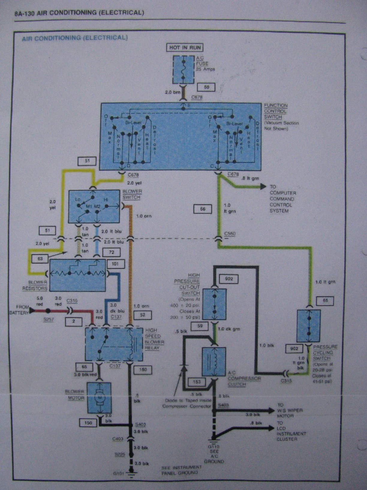

Hello à tous,
J'ai quelques "bricolages" sous le capot de ma C4 CrossFire que j'ai un peu de mal à remettre d'origine :roll:
Tout d'abord ces trois prises sont volantes et étaient ligotées sous le carter d'admission :
Je suppose que la prise P1 se relie à la fiche F1 (compresseur de clim), mais j'aimerai confirmation.
Concernant les 2 autres fiches C2 et C3, je ne voit pas du tout où elles peuvent aller :scratch:
Et Second point, si on suit le fil surligné en jaune partant du connecteur de clim (enfin je suppose), on voit qu'il repart dans le faisceau, mais qu'il passe pas loin d'un fil coupé et que ça pourrait correspondre au vu de la gaine thermo qui suppose une épissure au même niveau :
Quelqu'un sait ce que c'est ?
Merci d'avance :D
Si quelqu'un a un CrossFire 84 sous la main pour me faire quelques photos bien détaillées de son câblage je lui en serait éternellement reconnaissant cheers

le P1 P2 et le P3 concerne la clim
le P1 va avec le F1
et les 2 autre sont les switch de pressostat haute pression et basse pression

Merci de me confirmer pour P1 et F1, je m'en doutais, mais je voulais pas faire d'âneries :ane:
Je peux le rebrancher sans risques pour le compresseur ? (à mon avis y'a pas d'huile dans le circuit depuis le temps que c'est débranché).
Pour P2 et P3, je vois pas du tout où je pourrais les brancher dans ce cas :?
J'ai passé plusieurs heures à chercher des photos de C.F. 84 sur le net mais je n'en ai pas trouvées de suffisamment détaillées. Néanmoins j'ai cru deviner que l'un des deux doit se connecter à l'arrière du compresseur de clim avec une sorte de sonde ou de rallonge ou je ne sais quoi. Problème : je n'ai pas de sortie derrière mon compresseur (et donc encore moins l'embout).
Et pour le connecteur de la seconde photo, quelqu'un sait ?
Particulièrement le câblage modifié ?

j'ai retrouvé un document qui vient d'un site de crossfire , c'etait un lien a Vince (que je n'ai plus )
ca devrai t'aider

J'ai le manuel d'atelier car je l'achète toujours quand je récupère une bagnole, mais malheureusement tous les fils sont noirs donc ça ne correspond pas au schéma :(
En tout cas merci ;)
Y'a personne avec un CrossFire 84 qui pourrait me faire des photos détaillées de son moulin ?
Par contre j'aimerai bien savoir où on peut trouver ces schémas en couleur ??? :shock:
Parce que que ce soit le format papier (le gros bouquin genre annuaire téléphonique) ou bien en PDF, j'ai toujours trouvé que du monochrome moi.
