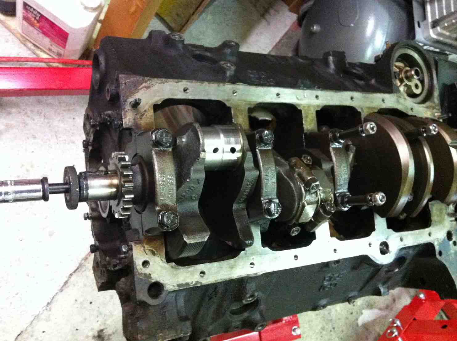

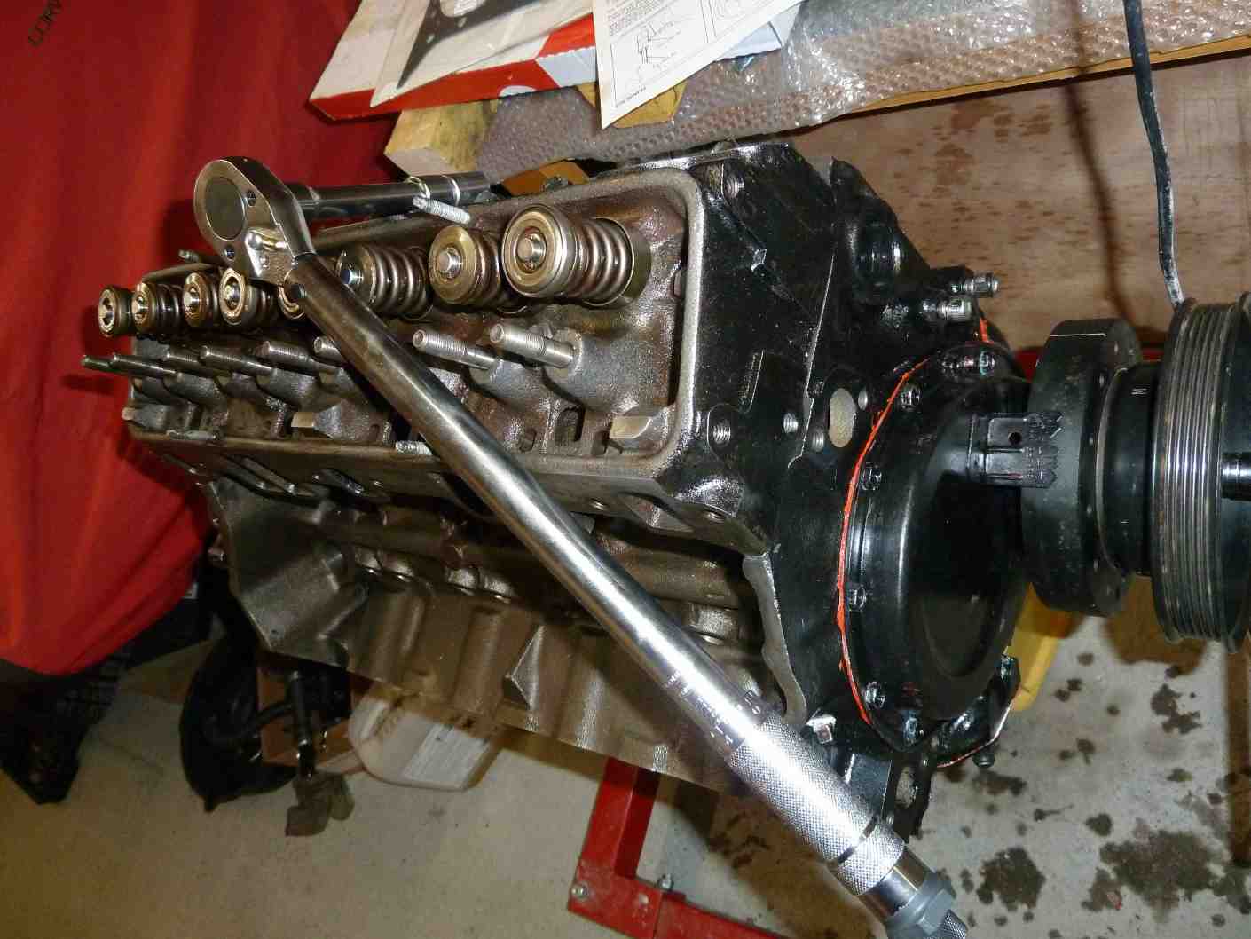

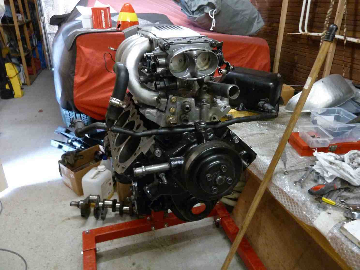

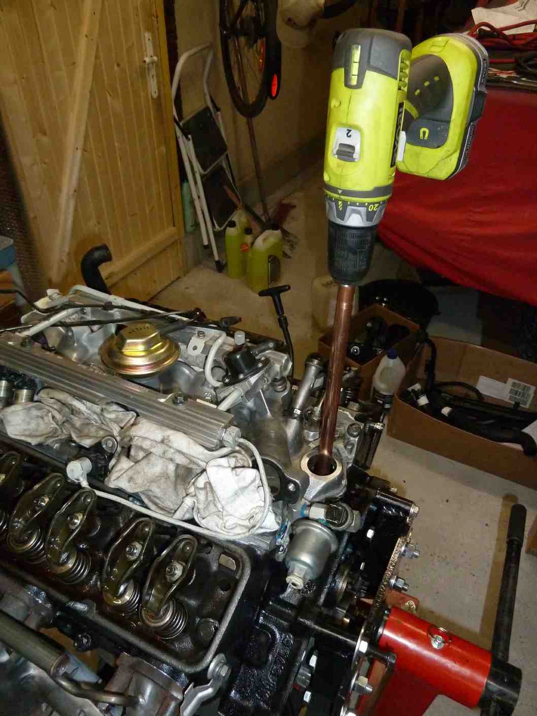

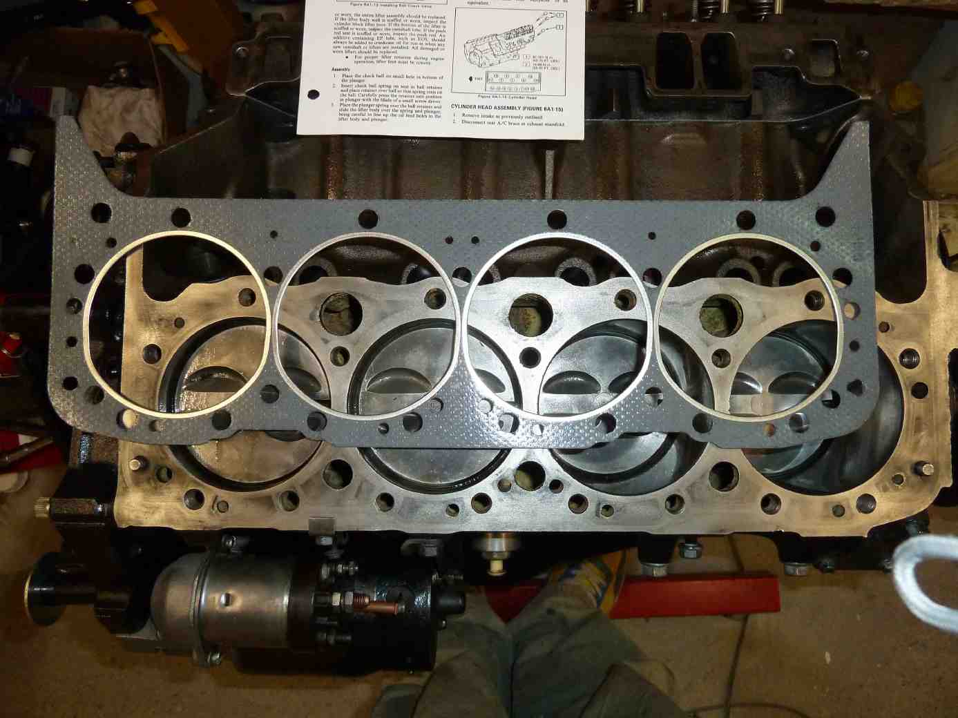

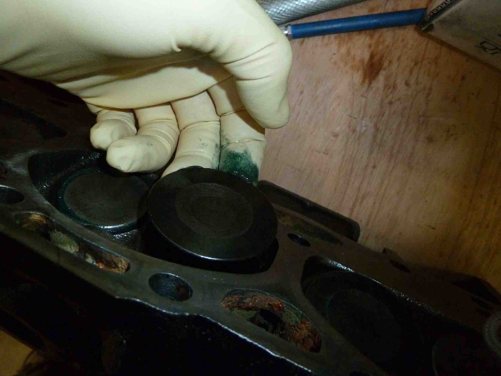

Réparation moteur

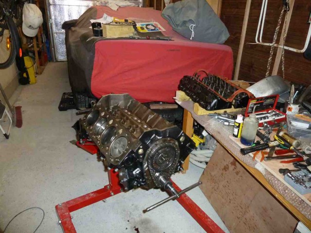

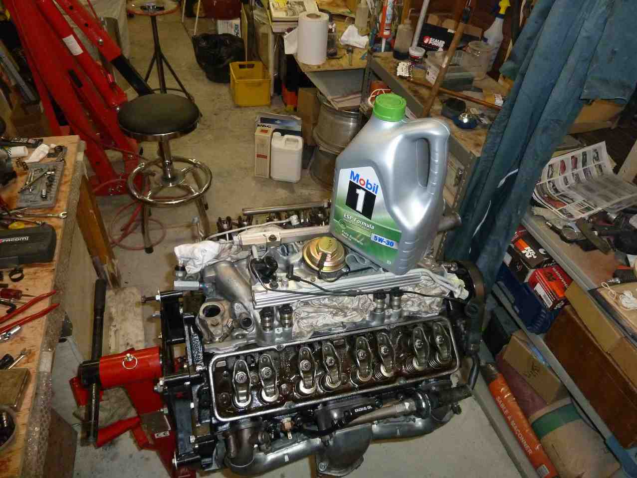

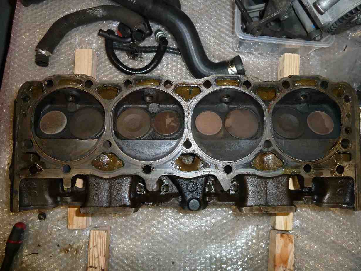

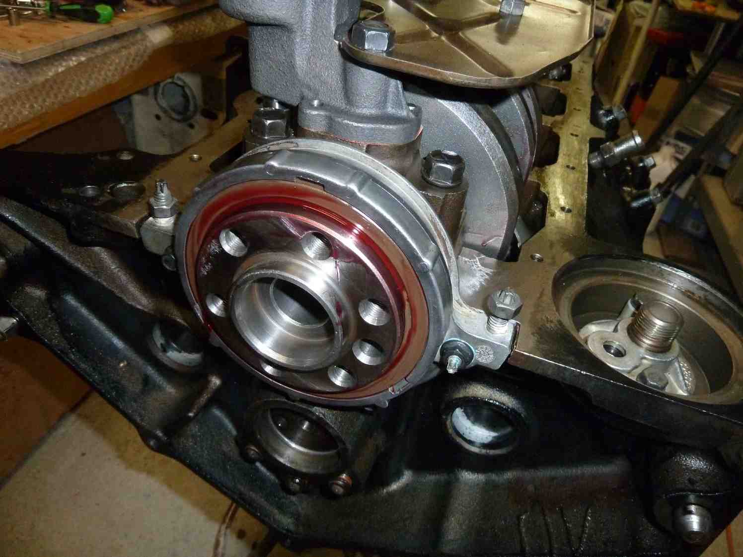

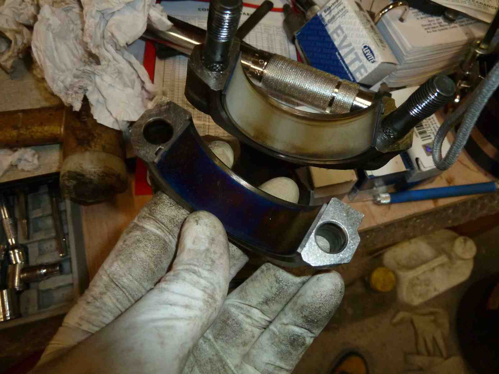

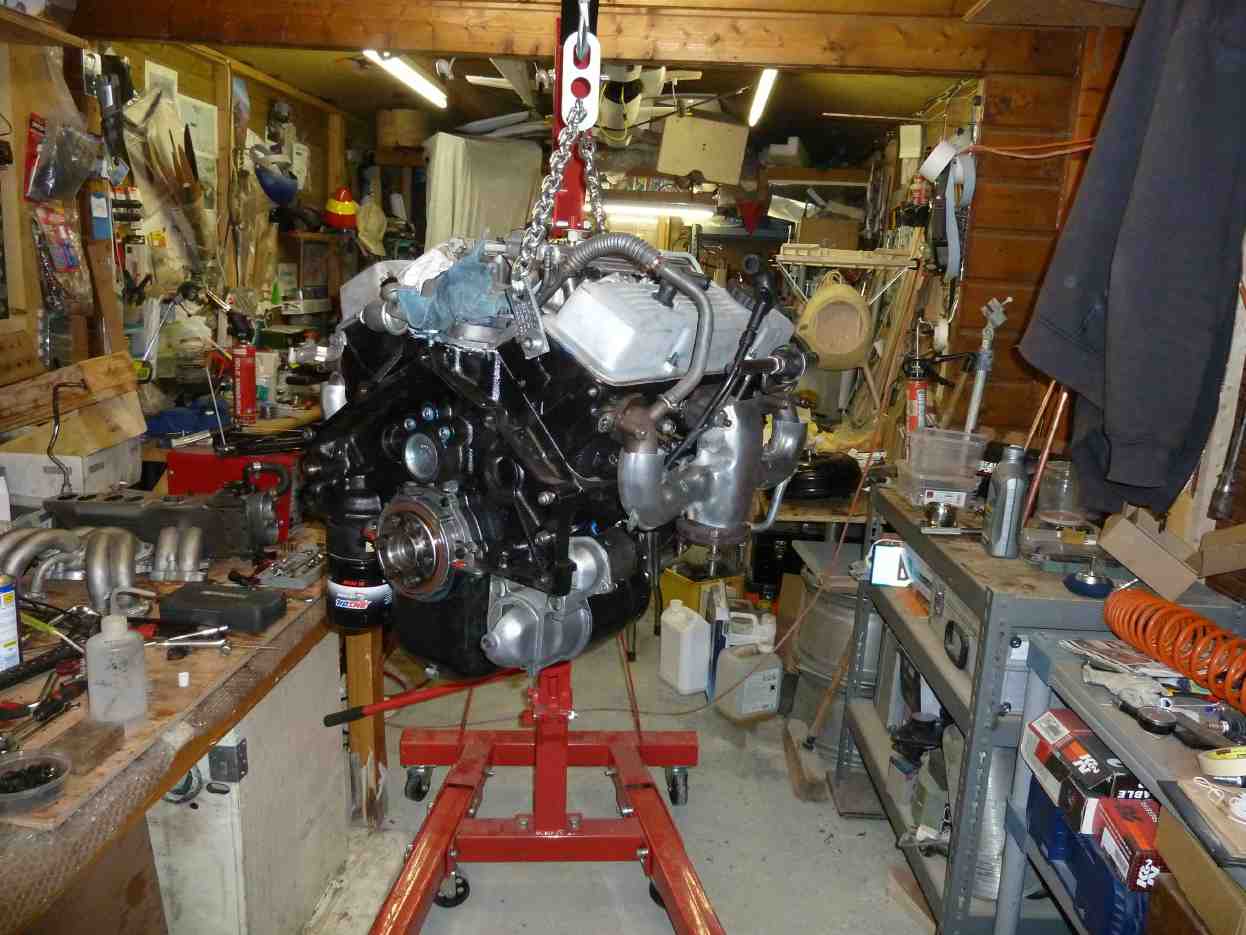

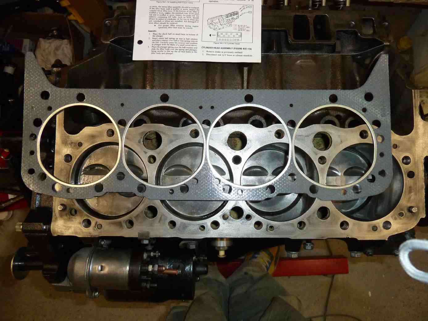

réparation moteur - 4eme jet de photos

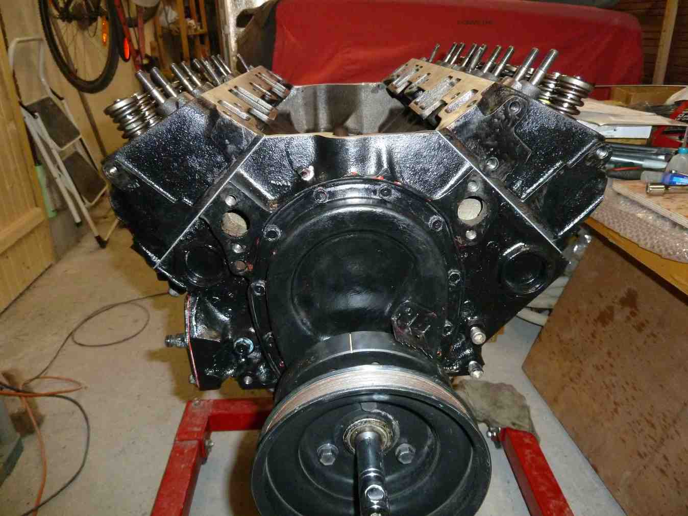

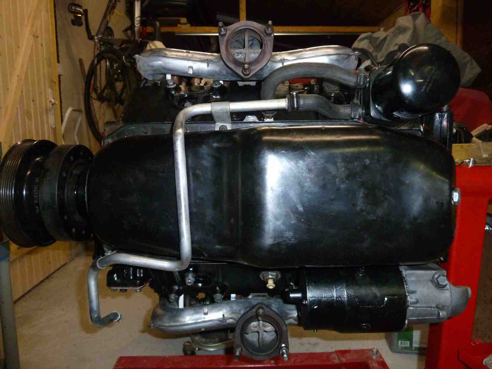

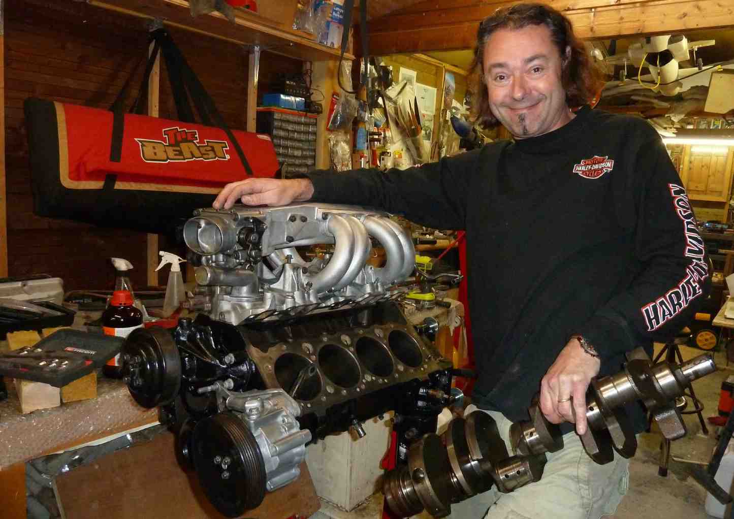

4 eme jet on remonte!

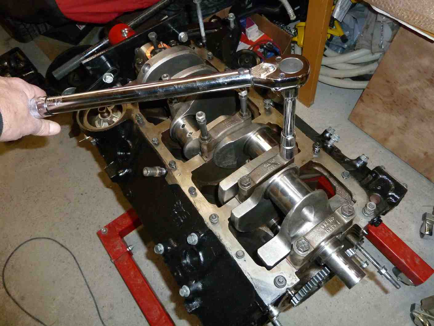

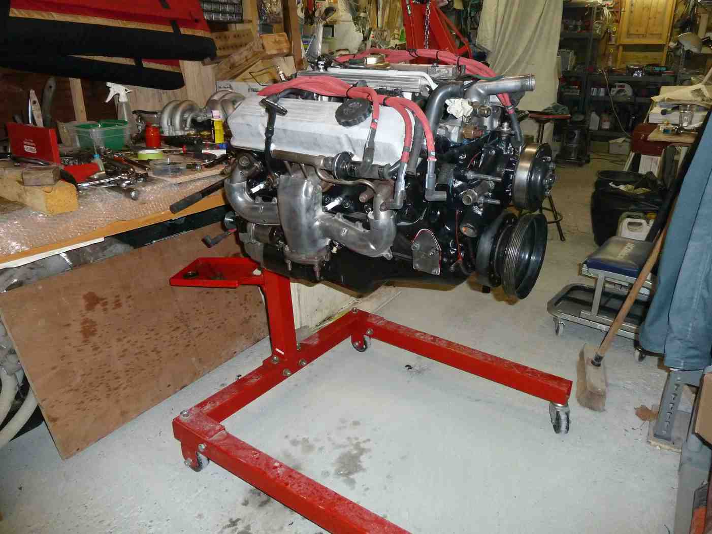

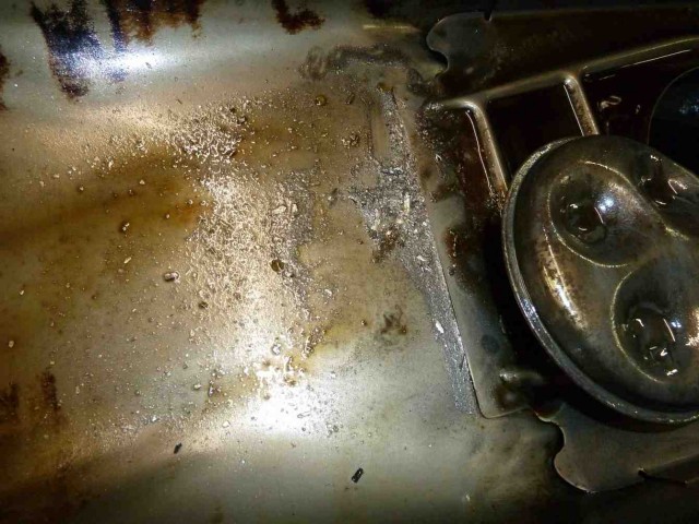

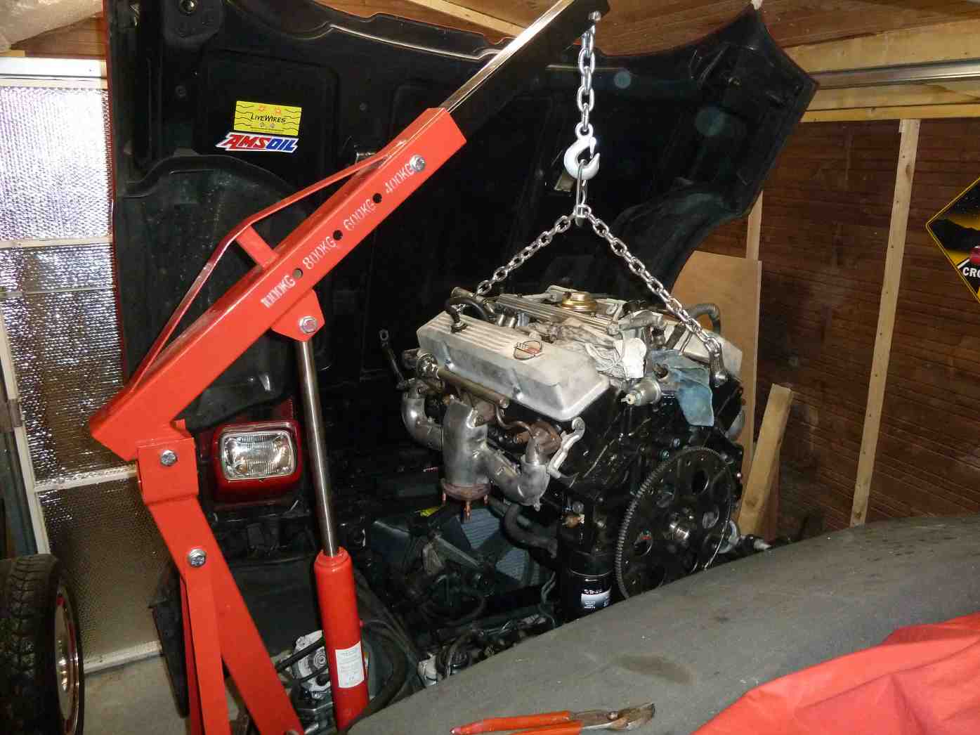

réparation moteur - dernière photo
bon, voilà!
quelques fuites de liquide de refroidissement, un knock sensor à changer (tombé de la table, ne répond plus), plus aucun bruit sordide, en rodage...
j'ai fait plusieurs fois le tour de Toulouse, pas de nouveau problème.
j'attends le nouveau knock sensor en espérant que çà résoudra le code 43.
autrement je suis la procédure avec une vidange dans 1 plein et demi, suivie d'une autre dans 5000 km.
croisons les doigts! c'est mon premier V8 refait. jusqu'à présent j'en étais aux moteurs de 2CV, AMI8 et une culasse de fiat 128...
amitiés aux amoureux de Vettes!
Jeff

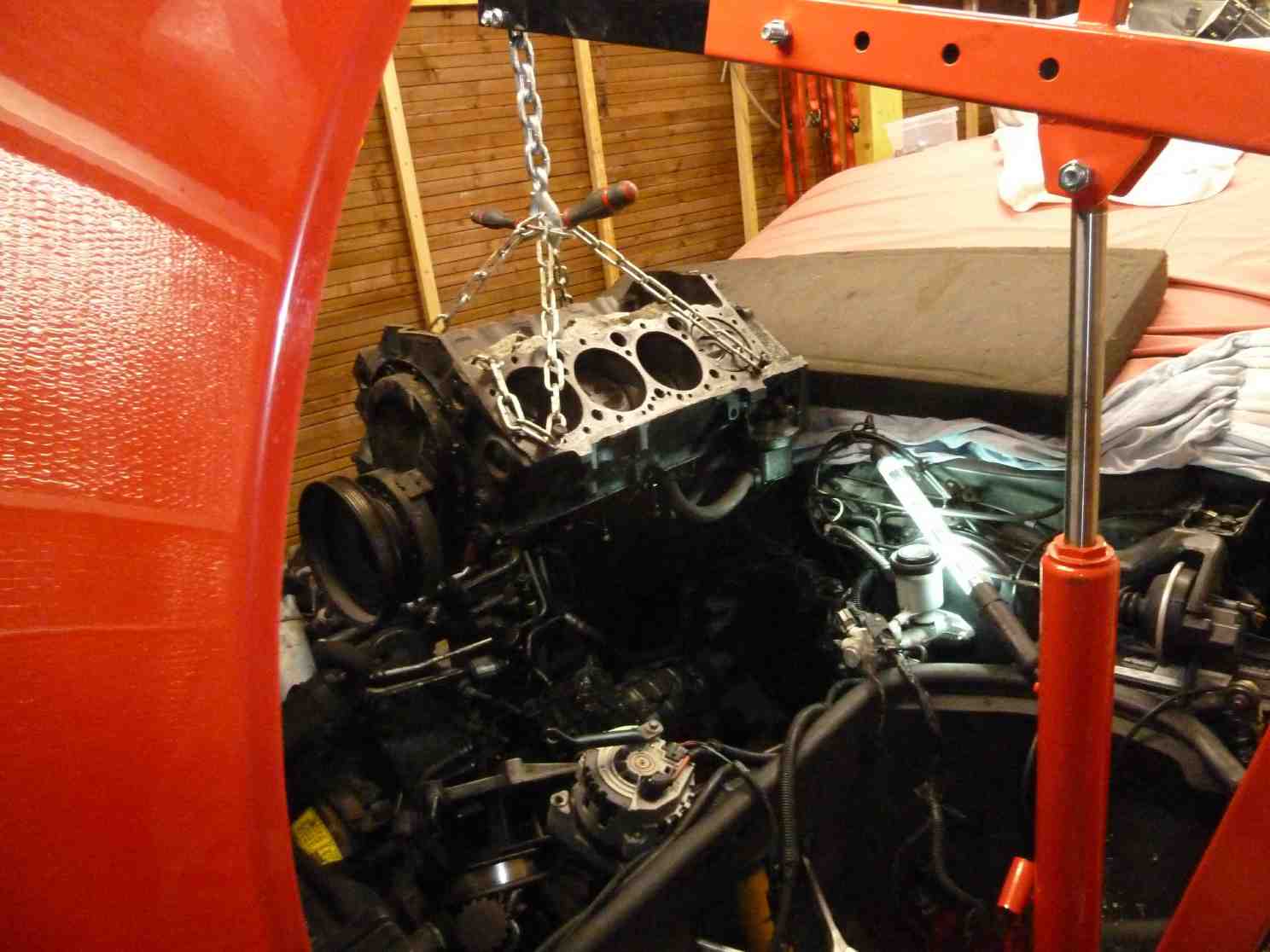

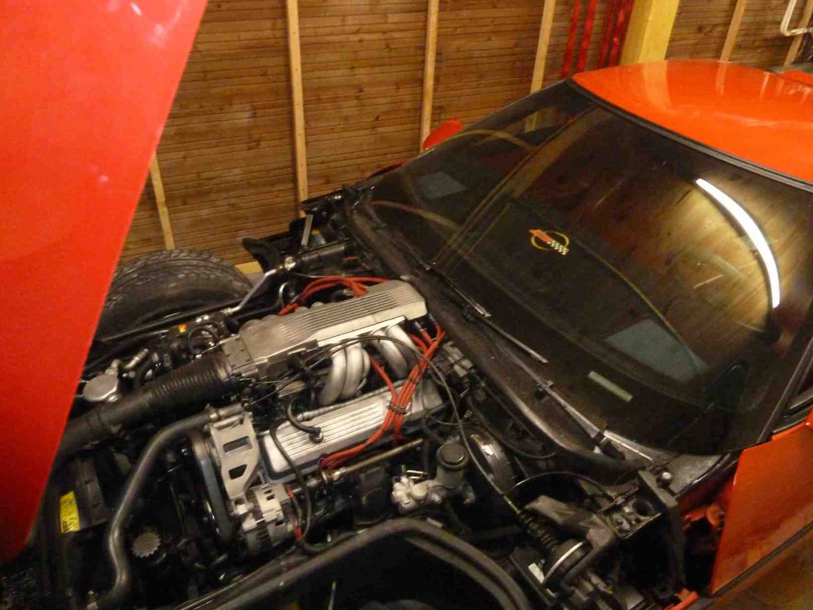

Impressionnant, joli garage aussi
Par contre j'hallucine que tu aie pu sortir et remettre le moteur sans enlever le capot !
Je suis intéressé de suivre pour l'erreur 43 vu que j'ai le même pb avec mon LT1 et que j'essaye de le résoudre depuis quelque temps.

salut Althaz,

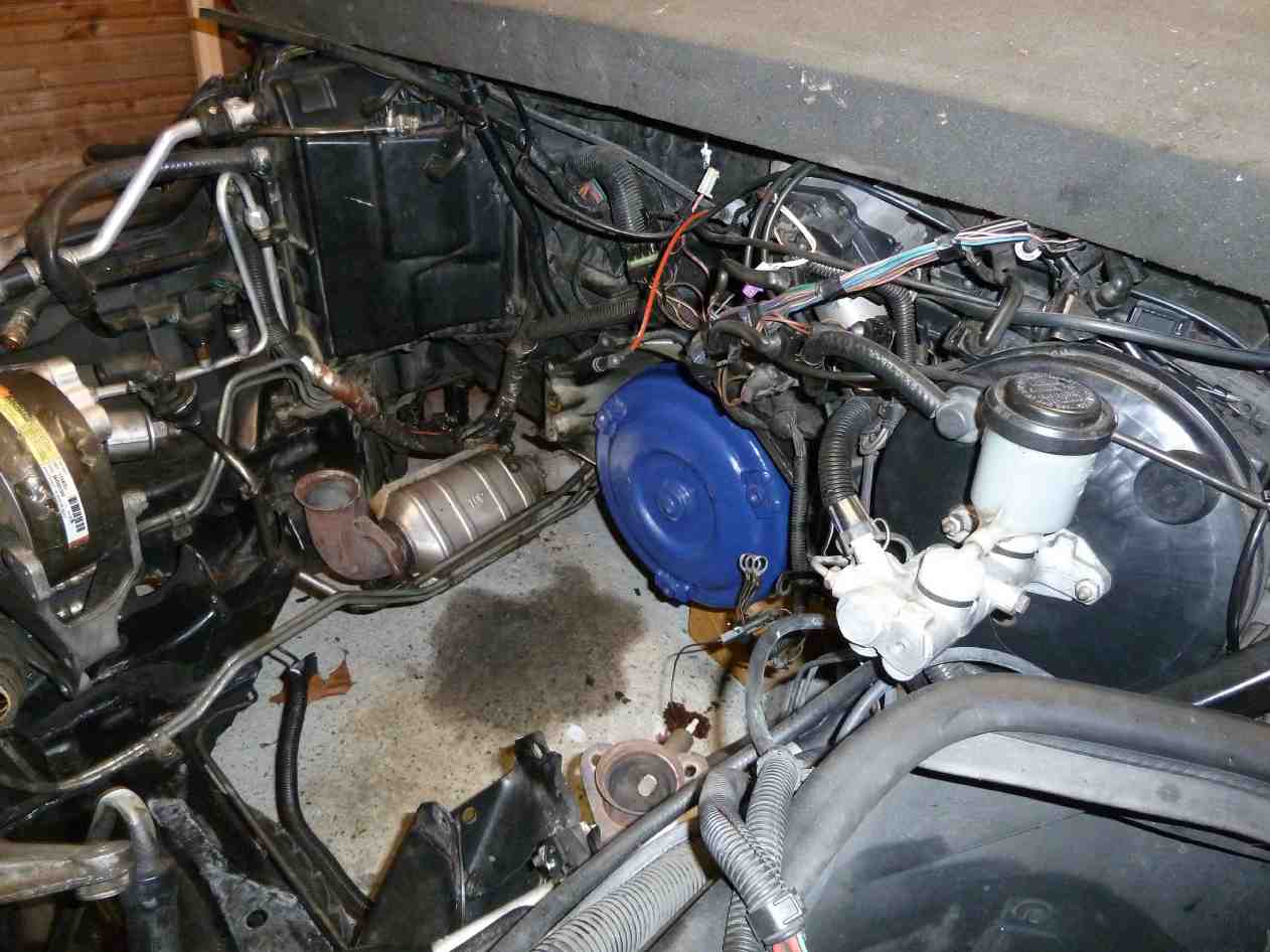

à vrai dire la dépose du moteur par le côté est très pratiquée aux states.
l'avantage est de ne pas avoir à stocker quelque part cette immense plaque et en plus de galérer apparemment pour la réaligner.
le plus dur c'est de désolidariser le moteur de la boîte. très peu d'accès pour les vis près de la pare-feu. j'ai compris à la fin qu'il suffit de défaire les supports moteur avant (tout retirer) et laisser pendre le moteur vers le bas de quelques cm. çà suffit pour passer des mains de gynécologue...
pour le 43, j'y bosse et je posterai le résultat de mes tests.
si tu as le shop manual de ta LT1 çà peut aider. il se peut que tu n'aies pas le même knock sensor que moi...
bye!
Jeff

Althaz wrote:Impressionnant, joli garage aussi

Ce qui me surprends vis à vis du capot c'est qu'il n'est pas dans le chemin, car même ouvert il est légèrement incliné et incurvé, j'aurais pensé que le bord au niveau trappe à batterie serait dans le chemin pour sortir le moteur. Et puis, sur les LT1 il y en à qui retirent le capot juste pour changer l'optispark alors ça fais bizarre de voir sortir le moteur avec le capot encore en place
