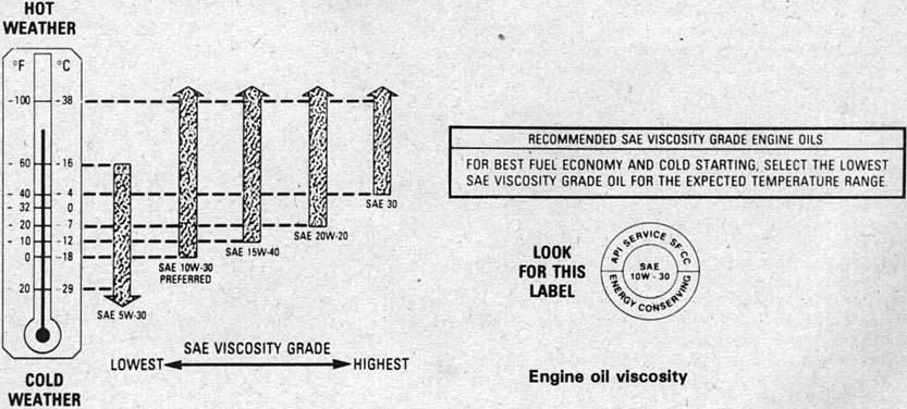

Ca ça serait logique puisque un indice W30 quelque soit l'indice 'a froid' doit pouvoir 'monter' à la même temp...aubertignac wrote:j ai jeter un coup d oeil au haynes et je lis la 5/30 couvre de -29 a + 38
et la 10/30 de -18 a +38
Mais je le repete mon HAYNES (A MOI) me donne bien la 5W30 de - 29 & + 16° seulement :
- TempHuileHaynes.JPG (59.02 KiB) Viewed 16540 times

Sur mon manuel d'utilisation GM (1988) il est mentionné clairement ceci :
5W30 couvrant la plage de températures allant de -29° à + 38° avec cet avis "Preferred"
10W30 couvrant de -18° à + 38°

comme chevy14 je pense que ton thermostat a un probleme .....
la thermostat stock doit faire tourner ta voiture a mini 195°F...
il existe des thermostat 180°F et 160°F mais comme ton engin tourne max à 180°F tu as donc soit un 160 °F ( donc j'espere que tu as une puce) soit tu as un thermostat defectueux
sinon pour l'huile une 5W30 te permettra de demarrer quelque soit la temperature exterieure.
de plus c'est aps parcqu'il fait 50 °C dehors qu'une W60 est utile ....
ton huile moteur tourne toujours mini vers 90 °C quelque soit la temp exterieure..heureusement qu'une 5W30 tiens plus que les 38°C du tableau
c'est surtout si tu sollicite beaucoup ( piste ) et que ton huile est souvent "tres chaude" qu'un grade elevé est important
GM preconise un indice a chaud W30 mini en fonction des tolerances de fabrication de ses moteurs et de leur temperature moyenne de fonctionnement, libre a toi de monter 40 ou 50 a chaud..cela n'endommagera pas ton moteur.
et de pls il vaux mieux une bonne 5W30 qu'une mauvaise 5W50 ...
les grades de viscosité garantissent une viscosité mini a chaud a 100°C et 150°C , tu peux donc avoir une bonne W30 qui est reste plus visqueuse a chaud qu'une 40 ou 50 de mauvaise qualité :
-la viscosité MINI à 100°C de la w30 est 9,3 cst
-la viscosité MINI à 100°c de la W40 est 12,5 cst
rien n'empeche un bonne W30 d'avoir une viscosité superieure à 12,5 et la mauvaise W40 d'etre a la limite mini 12,5 ...
dans ce cas la w30 sera meilleure, tout est une question de qualté ...( le prix ne fait pas toujours la qualité en matiere d'huiles ...fait des recherches il y a souvent des comparatifs qui sont fait )
