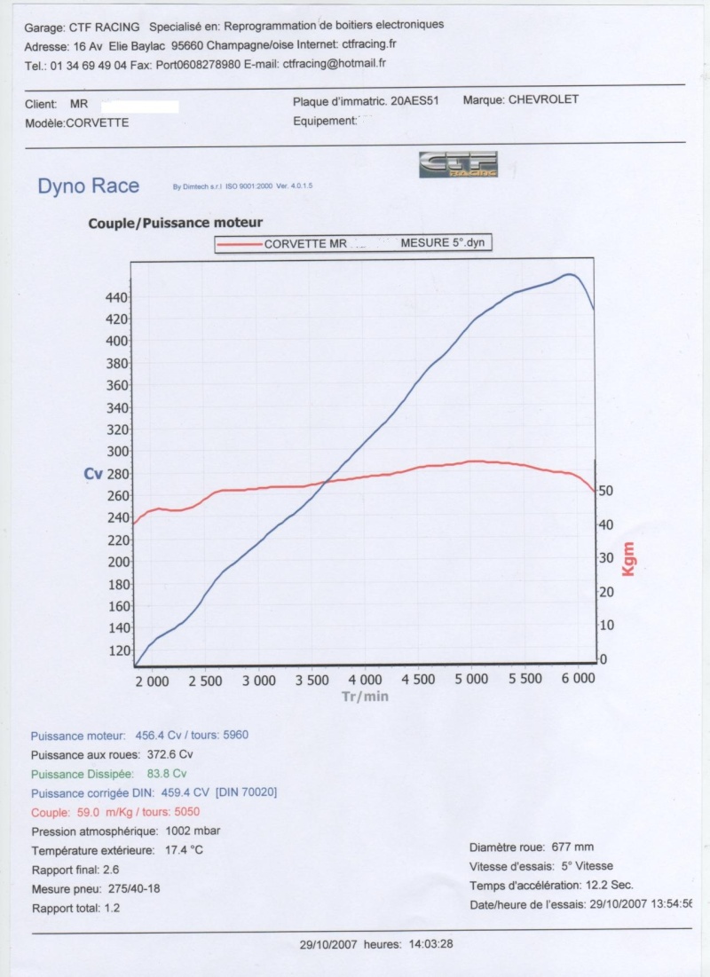

Voila fini le boulot sur ma vette et maintenant .....................

Ca demenage
t'as 450 cv aux roues et tu me dit que ta modif est gentille. :shock: :shock:
t'as plus de cv aux roues qu'une C6 Z06?
ca doit ratatouiller aux ralenti? non
Smoke
Posts: 975
Joined: 02 Sep 2004 1:39
Location: Denver
Post by Smoke » 31 Oct 2007 4:09
Pardon j'avais mal lu.
t'as 450 au moteur
par contre tu l'as fait en 5eme et en fait il faut le faire en 4eme c'est la ou ton rapport est de 1 et donc ou tu as le moins de perte sur la transmission. A moins que tu ai change le rapport de pont de 3.43.
une corvette en MN6 perds 15% en 4 eme et un peu plus en 5eme.
tu aurais surement trouve un peu plus de cv en 4eme aux roues

effectivement ... c'est pour ca qu'il a 19% de perte au lieu de 15-16% (avec le volant alu en plus).
Bien joué Burner !

pas de mesure capot ouvert ????,

maxv8power wrote:pas de mesure capot ouvert ????,
pourquoi faire ? je ne roule pas le capot ouvert sur l'autoroute :lol2:

oui bah sa te fausse les donner

Il faisait 17° dehors ??? :shock:

on voit clairement sur la courbe que ce n'est pas la peine d'aller au dela de 6000.

pour ceux qui ont déjà vu des dyno de LS1 stock, c'est quel régime pour la pointe de puissance ?
je pensais que ça prenait déjà 6000rpm d'origine !?
Post by WHIZZHOT » 01 Nov 2007 12:56
Vince wrote:pour ceux qui ont déjà vu des dyno de LS1 stock, c'est quel régime pour la pointe de puissance ?
Pour un LS1 stock (avant 2001) c'est 345ch à 5600tr il me semble
Pour 2001 et après c'est 350ch à 5200tr.
Sur les C5 LS1 stock la redline est à 6000 et le fuel cut off est à 6200

Cette chute n'est pas due au rupteur tout simplement ?

il est allé jusqu'a 6200 sans la rupture :wink:
regarde bien la vidéo Gilles
