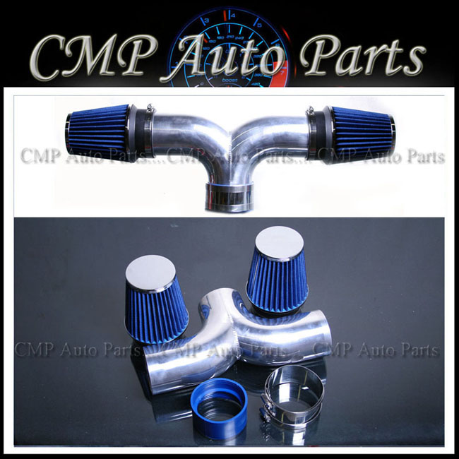

bonjour a tous demande de renseignement pour filtre a air
Post by seb corvette » 28 Apr 2011 21:41
propriétaire d'une c5 cab de 2000 je voudrai savoir si je mets une admission en T a double cône (photo joint) si il y a un gain de puissance par rapport a l'origine car j'ai entendu tout les sons de cloches : on pert de la puissance, on gagne 5 a 10 cv, on gagne pas on pert pas. Donc merci de me dire si il y en a qui on le même système la vérité car je m'y perd.
merci d'avance
cordialement
Re: bonjour a tous demande de renseignement pour filtre a air
Post by DENIS » 29 Apr 2011 14:00
En look tu gagnes.
En puissance... franchement on s'en fout !
Si tu gagnes, 5cv sur 350, ça ne fait que 1.5% ! tu ne sentiras pas la différence.
Si tu perds... ben on s'en fout aussi pour les même raisons.
Bien sur ce n'est que mon avis. Des spécialistes C5 te répondrons plus précisément.
Post by vette69avus » 29 Apr 2011 23:31
Tu peux te faire plaisir en look :roll: mais ça vaut pas un pelot :lol:
Si tu veux du gain, part sur un Callaway Honker ou plus chiant à installer un Varraram :wink:
Post by jcg76 » 30 Apr 2011 11:22
Tout a fait tout ce que tu vas faire c'est aspirer de l'air chaud et avoir des codes erreurs
je me suis fait avoir et j'en ai un tout neuf (jamais monté ) a vendre
ça va sur d'autres voitures mais pas sur nos vettes l'emplacement n'est pas bon , il n'y a pas d'air extérieur et tu respire l'air du compartiment moteur
Post by Dylan » 06 May 2011 11:05
si tu veut faire plus simple ...avec un petit gain et un bruit d aspiration sympa......un kn qui se monte sur le boitier d origine avec un agrandissement des aerateurs d origine..... cheers
Post by Jean-MANCHESECK » 06 May 2011 22:25
Si tu veux le look, c'est le machin qu'il te faut. Si tu veux de l'efficace, c'est soit Vararam (une grosse merde en terme de qualité de fabrication et donc une grosse galère a installer) soit un Callaway Honker (le plus chère, le mieux fait... le plus simple des Cold air intake à installer et le plus performant)
Compte entre -5/10cv avec ton truc quand il fait chaud et peut etre +5ch par temps frais. Un callaway honker c'est +15cv. c'est pas énorme mais on les sent. C'est plus réactif partout.
Sinon, si tu ne veux pas casser ta tirelire et que le but n'est pas le look mais le résultat, tu as le tie flip. Il faut juste un filtre green ou K&N et tu retourne la boite à air pour la transformer en "honker" pas chère. C'est pas le top, mais c'est + 5 à 10cv tout le temps.... Cold air intake pas chère
Post by Dylan » 07 May 2011 11:13
Jean-MANCHESECK wrote:Si tu veux le look, c'est le machin qu'il te faut. Si tu veux de l'efficace, c'est soit Vararam (une grosse merde en terme de qualité de fabrication et donc une grosse galère a installer) soit un Callaway Honker (le plus chère, le mieux fait... le plus simple des Cold air intake à installer et le plus performant)
Les filtres green pour C5 sont disponible chez Club & Track (http://www.club-track.com) sur demande (info@club-track.com)
jean quand tu dit...retourner la boite a air.!!!!je comprends pas trop comment car les fixations ne seront plus bonne j ai eté sur ton site je ne vois pas trop la difference avec celle d origine.... :wink:
Post by Jean-MANCHESECK » 08 May 2011 10:28
Il faut découper le déflecteur pour avoir une arrivée d'air. Ensuite on supprime le couvercle de la boite à air d'origine et un la retourne pour que l'entré du filtre à air débouche dans la découpe du déflecteur. On récupère les lien métallique du couvercle d'origine que l'on adapte pour fixer la boite sur le déflecteur.
Post by Dylan » 09 May 2011 11:35
Jean-MANCHESECK wrote:Il faut découper le déflecteur pour avoir une arrivée d'air. Ensuite on supprime le couvercle de la boite à air d'origine et un la retourne pour que l'entré du filtre à air débouche dans la découpe du déflecteur. On récupère les lien métallique du couvercle d'origine que l'on adapte pour fixer la boite sur le déflecteur.
ok........merci pour l info..........ta pas des photos etape par etape ça peut servir a d autres qui veulent pas se ruiner.!!!!! :enaccord:
