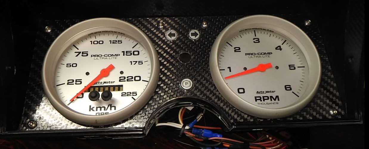

Bonjour à tous
J'ai reçu mes compteurs et mano , la question du diamètre de perçage ne se pose donc plus.
J'ai commencé la modif de la console compteurs de vitesse/compte-tours.
Samedi 20 janvier , je compte commencer à démonter le tableau de bord.
A bientôt
Une photo jointe.
