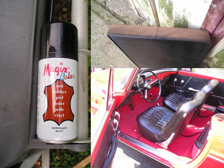

by badytoy » 10 Sep 2005 19:35
Voila des photos de la teinture
a droite on voit la tranche du siege qui était marron caramel pas bo et la partie teintée en noire et en dessous l'intérieure complet de ma caravelle teinté. Au début ça brille puis ça se patine.
sur la photo de l'intérieur de la vette on ne voit pas grand chose et je n'ai pas fait de photos avant/après. (les sieges eux n'ont pas été teinté)
Je vais avouer que avant de tout teinter j'ai fait un test sur le siege passager. a chaque fois que quequ'un s'asseyait je regardais si ça tenait et si ça ne se décolorais pas et au bout de 2 mois de test j'ai fait toute la voiture. et ça tient super bien. (depuis 16 ans)
je tiens à preciser que je n'ai pas d'action et ne connais malheureusement personne dans cette société pour les avoir a tarif - cher
les coordonnées marqué sur la bombe sont:
LJW
BP 99
91704 Sainte genevieve des bois
tel:01.69.45.62.00.
Bonne peinture
- bombe2.jpg (69.02 KiB) Viewed 12418 times
- bombe.jpg (66.16 KiB) Viewed 12417 times
454ci
- Posts: 173
- Joined: 25 Feb 2004 23:45
- Location: somme 80/76
Post
by 454ci » 10 Sep 2005 21:55
merci,
j'ai trouvais ça grace a tes infos :
http://www.ljw.fr/index2.htm
le nuancier(plutot bien fourni ):
http://www.ljw.fr/doc/nuancier_magix.pdf
en plus c'est pas si cher que ça 9,95 la bombe de 400ml.
si vous avez utilisé d'autres marques n'hésitez pas les gars.

badytoy
- Posts: 172
- Joined: 31 Aug 2005 22:12
- Location: oise
Post
by badytoy » 10 Sep 2005 22:26
Franchement merci
la bombe que j'utilise coute 4.45 et je la paye chez le cordonnier 12?
il marge bien le gaz
bady
- bombe.jpg (66.16 KiB) Viewed 12402 times
