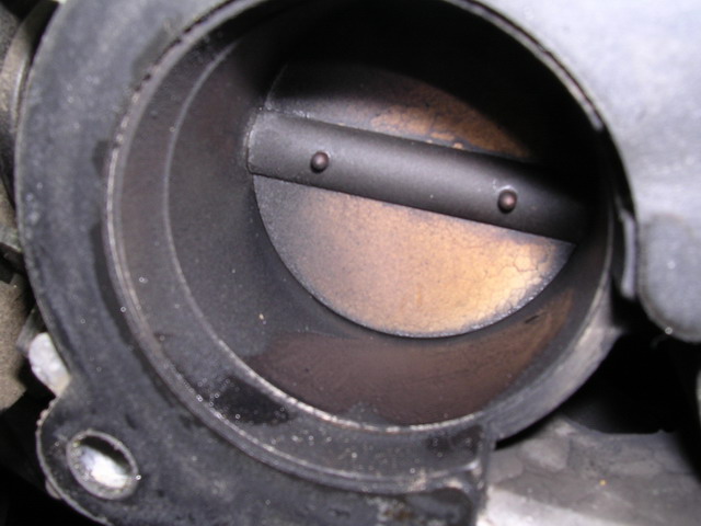

j'ai pris quelques minute cet aprem pour travailler sur la vette à la recherche de cette perte de puissance que j'ai.
suivant les conseils de certains, j'ai demonté le tuyau d'admission, pour regarder l'état du throttle body
Re: etat throttle body + bobine allumage
Post by gipelo » 19 Nov 2009 21:25
mais derrier les papillons, c'est pas la même , c'est trés gras et noire avec odeur d'essence et ce normal ?
Post by reynald » 20 Nov 2009 18:24
clairement non ca ne peut pas venir de ca , tu aurai eu des difficultés a demarré , j'aurai dit peut etre , mais la non , par contre bizarre l'etat du plenum!! sur la mienne c'est noir mais pas gras /humide , ni sur la caprice

Bon rey tu me conseil quoi pour mon throttle ? demontage complet et nettoyage ? c'est réalisable simplement ?

gipelo wrote:Bon rey tu me conseil quoi pour mon throttle ? demontage complet et nettoyage ? c'est réalisable simplement ?
le TB se demonte facilement le seul truc un peu chiant c'est la conduit de rechauffage du TB , (sauf
si tu as monte un bypass) ca va perdre un peu de flotte , mais y a rien de sorcier , ce qui me surpprend le plus c'est ton histoire de "gras" dans le plenum perso j'irais voir plus loin que te TB, genre tomber le plenum (c'est pas compliquer non plus et ca te permettrai de lever le doute sur une eventuelle remonté d'un cylindre , ou une remotée d'huile par un "reniflard " genre PCV

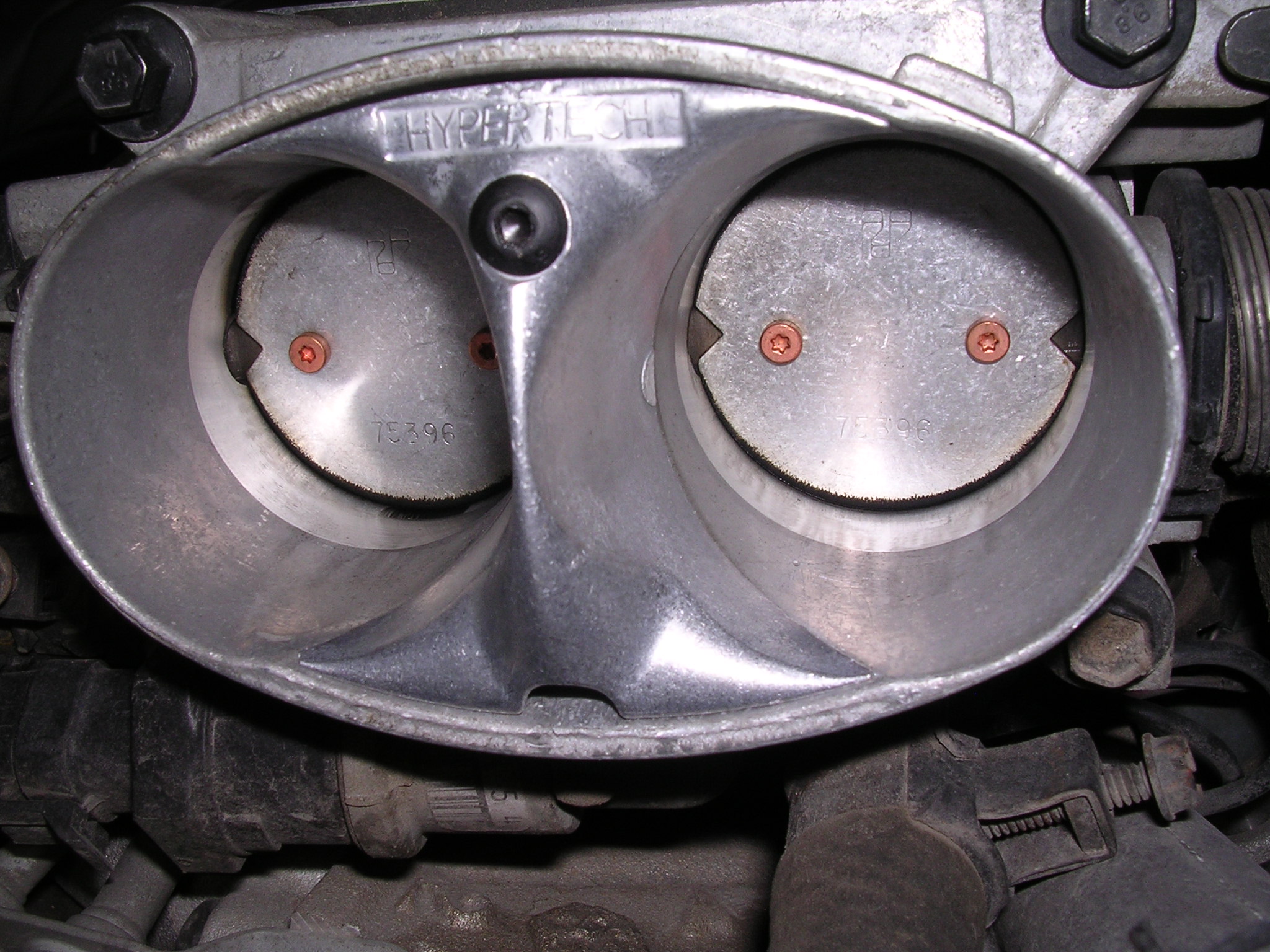

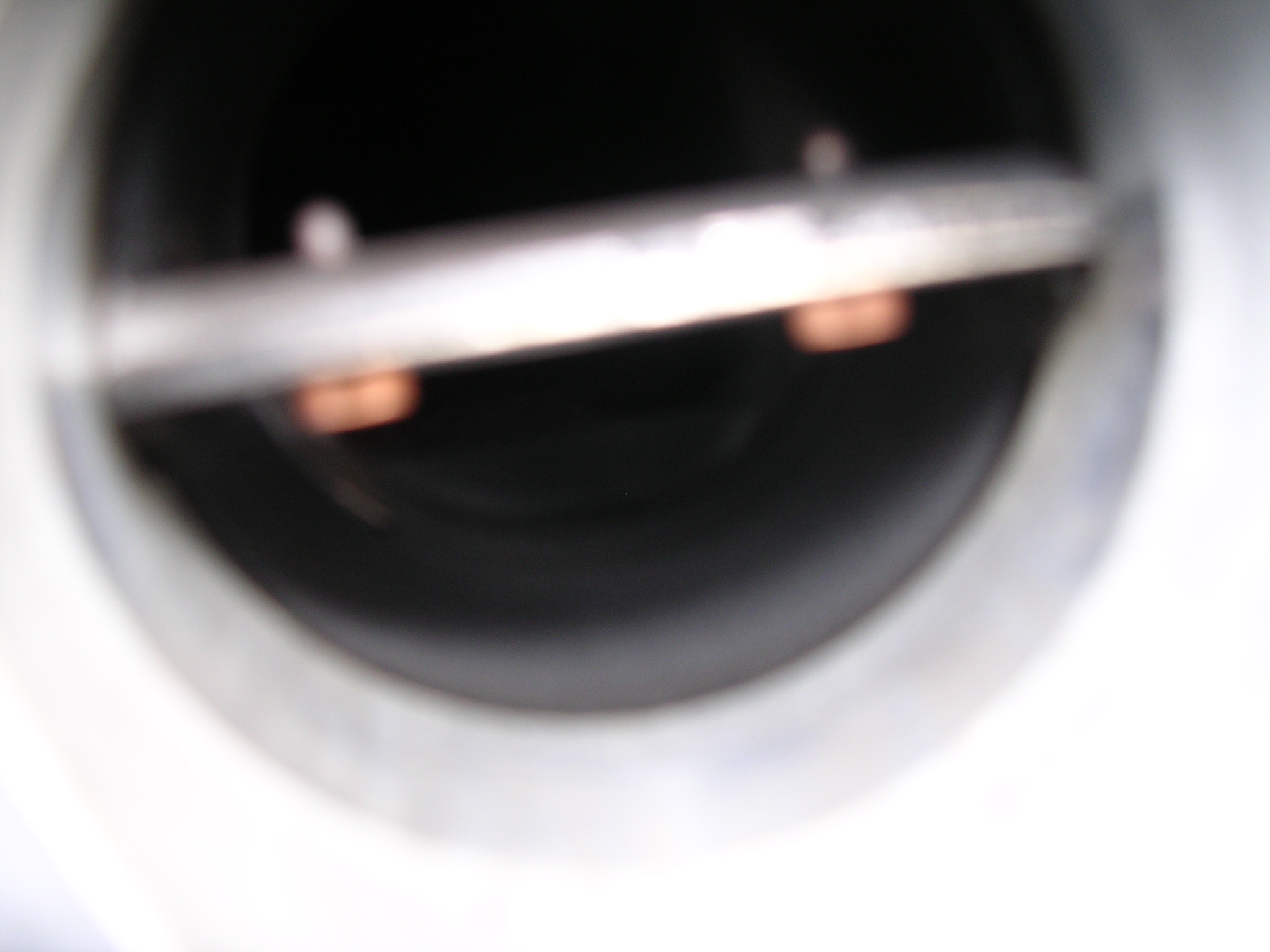

Post by gipelo » 21 Nov 2009 19:14
Bon voilà le throttle body est demonté. effectivement pas de grande difficulté, j'ai fait cela avec delicatesse (comme dab) et même pas une goute de liquide qui a coulé.
le throttle et effectivement legerement gras. pour le plenum, j'ai pas put le demonter: car pas les bonnes clefs torx :(
j'ai quand même regardé : passé le doigt dedans... trés legerement noire, pas une trace de gras ou de truc humide....
vous en pense quoi ?
l'interieur du throttle body: les traces en bas ce sont les marques de mes doigts :)
l'interieur du plenum

Il n’a rien ton plenum …et la perte de puissance ne vient pas de la

Post by reynald » 24 Nov 2009 11:37
ce qui me surprends , c'est le coté "gras "derriere les papillons pour le plenum , noir et sec c'est ok
sous le TB , il y a des petites durites , (mais je ne sais plus ou elles vont , elles ont disparue sur le mienne ) et aussi quelque petit conduits internes au TB , qui reprennent une direction vers le plenum , peut etre ton coté gras vient t'il de par la , enfin si ce n'est que la , c'est rien de gravissime
