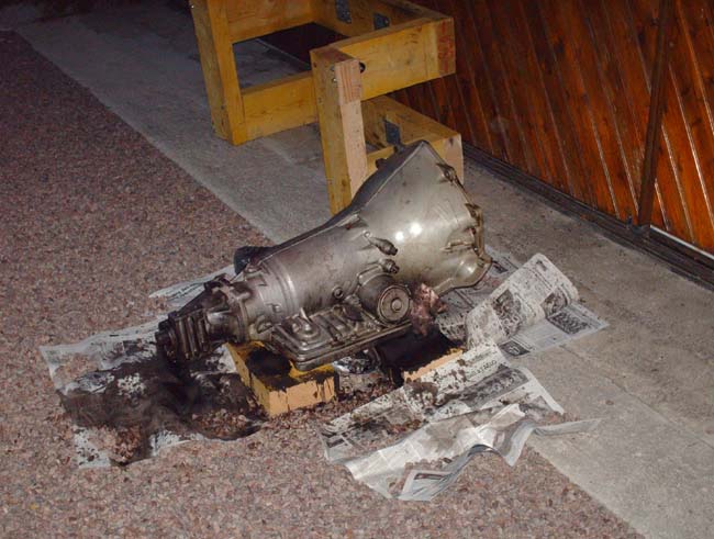

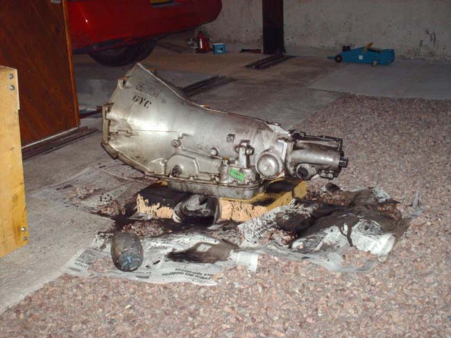

Bon ben voila j'ai enfin sorti ' la vilaine ' ...
A noter que même avec une fosse d'1m de large & à 2 c pas vraiment simple surtt à cause de ce fichu beam (la traverse qui relie la BA au pont)...
A noter que la BA a déja du être changée, en effet le convertisseur comporte la marque 'remanufactured GM' & le n° de série ne correspond à rien sur l'étiquette verte qui n'est pas placée la ou elle le devrait...
Aller 2 ptites photos après l'effort & le netoyage...

Post by nostalgia » 14 Aug 2006 23:31
aie, voila le morceau extrait..... :shock: on dirait une sèche :oops:
Que prévois-tu? ouverture du bébé ou remplacement?
En tout cas bonne chance :wink:

Post by CHEVY14 » 15 Aug 2006 0:03
nostalgia wrote:aie, voila le morceau extrait..... :shock: on dirait une sèche :oops:
C bcp plus lourd qu'un poisson ! :lol:
Alors au début je pensait me lancer ds l'ouverture & la réparation moi même car c vrai qu'un kit de réfection plutôt économique...
G pas mal potassé & acheté des books sur le sujet mais je le sent très mal !
Il suffit d'une connerie d'erreur de monatge pr que ça ne marche pas même tt changé : une bille mal placée, un truc ds le valve body à l'envers, bref j'ai laissé tomber l'idée...
Ca déja sortir la BA 1 fois, si c pr la remonter & que ça n'aille pas : la bollocks !
Alors tant pis ça va me coûter + cher mais je vais l'envoyer à quelqu'un qui refait les BA, elle part donc par transporteur Mercredi...
