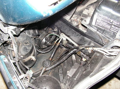

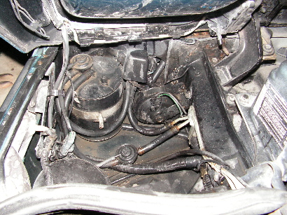

Post by lolo38 » 04 Nov 2006 20:46
ça y est j'ai pu faire les photos du canister si vous pouviez me dire comment on les met en pieces jointes quand je fait ajouter un fichier ça ne fonctionne pas c'est du .jpg de 1,7mo
lolo38
Posts: 109
Joined: 23 Aug 2006 13:31
Location: arandon 38
Post by lolo38 » 04 Nov 2006 22:49
j'ai reussi voici les photos

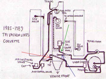

Post by reynald » 22 Nov 2006 17:25
je fais remonter celui ci aussi
avec un schema c'est plus facile
pour demontage il faut debrancher le tube au bout de la fleche rouge ,et boucher l'orifice sur le throtle body
puis debrancher le tube au bout de la fleche bleue (il se trouve sous le throtle body) enlever le Y et brancher le tube au bout de la fleche verte a la place
ps les differents tubes n'ont pas forcement le meme diametre ,il faudrat adapter
