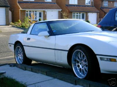

en en fait j'ai reperé des jantes adaptables prevues pour BM ( et non des jantes d'origines )
je vais poster une photo :!:

Post by ZD » 22 Nov 2005 20:16
rené wrote:j'ai reperé des jantes adaptables prevues pour BM
oouufffff ça va mieux
