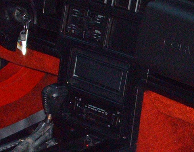

Pr la photo voila ce que ça donne (t'etonne pas de pas voir de façade, c un Kenwood 'Mask' av facade basculante & la il est 'fermé'), en + il parrait de 'travile' mais c un effet d'optique de la photo :

Cela fait un montage trés propre, ok pour les prises Iso :wink:

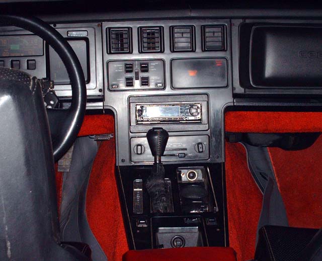

Tiens sinon une photo avec la facade 'retournée'...

ça rends trés bien :D
