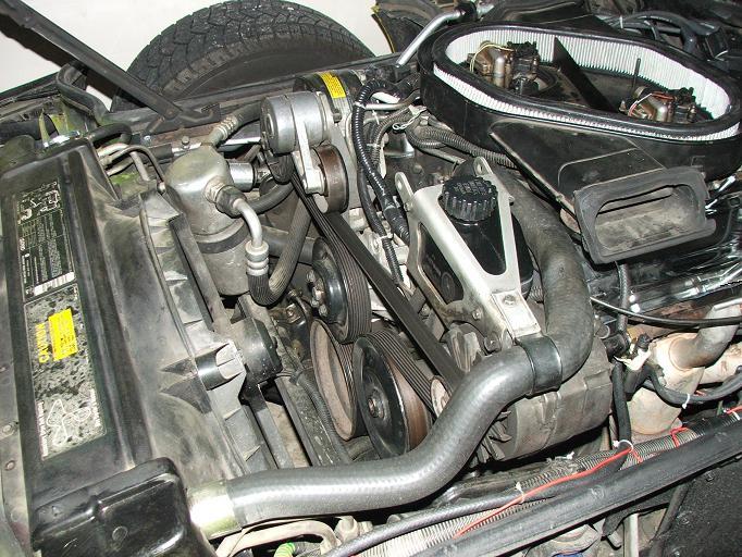

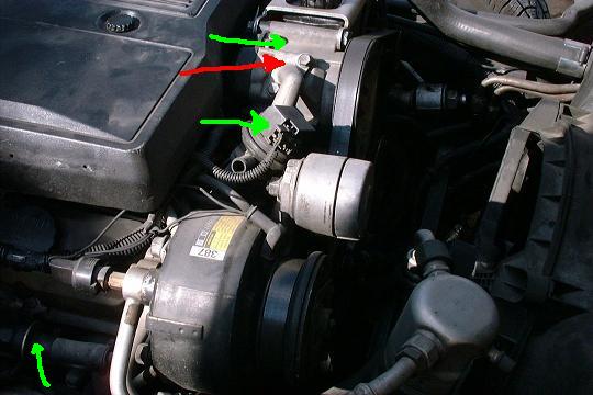

voilà le moteur avant : ( la pompe a air est entre le compresseur de clim et le bocal de direction assistée : fleche rouge).
en vert les pieces à démonter ( il y a aussi un tube rigide non visible sur la photo :il est en dessous la pompe et relie les 2 collecteurs d'echappement)

après démontage de la pompe à air ( pompe , relai et tube metallique) voici ce que cela donne :
il n'y a pas besoin de monter une poulie de remplacement ( uniquement sur le crossfire !!)
il suffira de remplacer la courroie d'origine par une courroie plus courte disponible dans un centre auto :
la reference est : 6PK2150

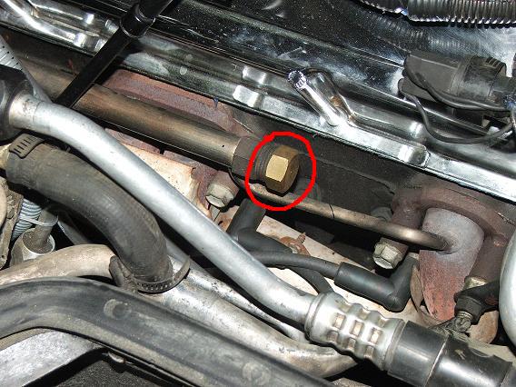

il faut boucher les collecteurs maintenant :
2 techniques :
-celle de chevy14 ( comme il dirait :Mouais y'en a qui aiment se faire chier qd même... :lol: )
c'est dire couper et souder les petit tubes métalliques
-ma méthode ( voir photo ) : on pose un bouchon de plomberie 15/21 sur chaque collecteur . ( moins esthetique mais beaucoup plus rapide)
évidemment si dans un premier temps on ne retire pas le catalyseur il faut boucher le tube qui arrive dedans depuis la pompe à air

les connecteurs "orphelins" seront fixés quelque part a votre convenance ( et eventuement scotchés pour eviter l'humidité.
il n'y aura pas de code d'erreur au tableau de bord et la voiture satisfera toujours au controle technique ( meme en retirant le catalyseur en plus de la pompe a air )
