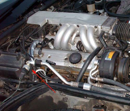

Post by CHEVY14 » 05 Jul 2006 5:31
rené wrote:ça peut simplement etre un circuit faiblement chargé en gaz et donc le compresseur enbraye et debraye souvent ..donc au ralenti cela se sent .
Ds le même sens on pourrait penser à la sonde qui détecte ou non si t'as assez de gazs ds le circuit...

Post by V8 » 05 Jul 2006 23:07
Burner wrote:A savoir si ta clim refroidit correctement ?
Oui ma clim refroidi trés bien. Je l'ai faite rechargée il y a un peu plus de 2 ans...
De toute façon si il y avait un manque de gaz la clim se serait mis en "faute" et j'aurait un code d'erreur enregistré ce qui n'est pas le cas j'ai vérifié.
Pour ce qui de la sonde Chevy ou se situe t'elle?

Post by CHEVY14 » 06 Jul 2006 2:36
V8 wrote:Pour ce qui de la sonde Chevy ou se situe t'elle?
Ici :
