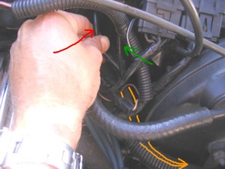

alors sur la 1er tof on peut voir au bout de mon doigt la prise de vide qui s'effectue sur l'arriere du plenum, et va vers un "Y" situé a proximité du master vac

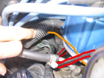

Post by reynald » 11 Jun 2008 12:12
sur cette seconde tof , on vois ,entouré de rouge le tube que j'ai ajouté , et matérialisé en marron le tube d'origine, je crois que le "Y" d'origine etait dans ce coin la
image 2.jpg (32.83 KiB) Viewed 16373 times

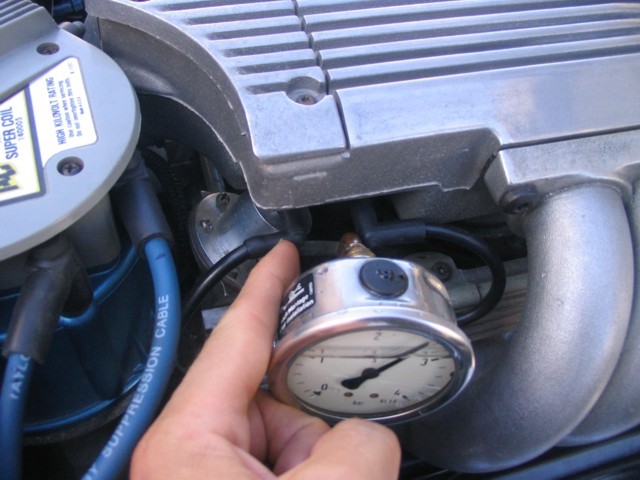

Post by reynald » 11 Jun 2008 12:17
ensuite ( je fais photo par photo , car j'avais tout bien fait , j'ai eu une erreur et tout s'est effacé ) bref , sur celle ci en rouge le tube que j'ai ajouter/remplacé, en orange la sortie du "Y" qui va vers la capsule/diaphragme du cruise et en vert le retour vers l'habitacle et la commande des volets d'air ( c'est ce tube qui pour moi était percé)
