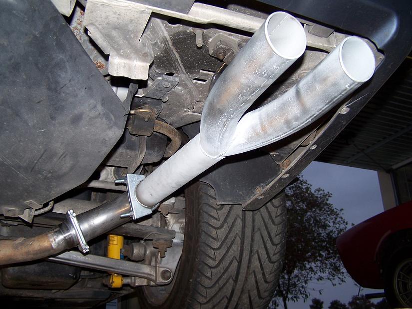

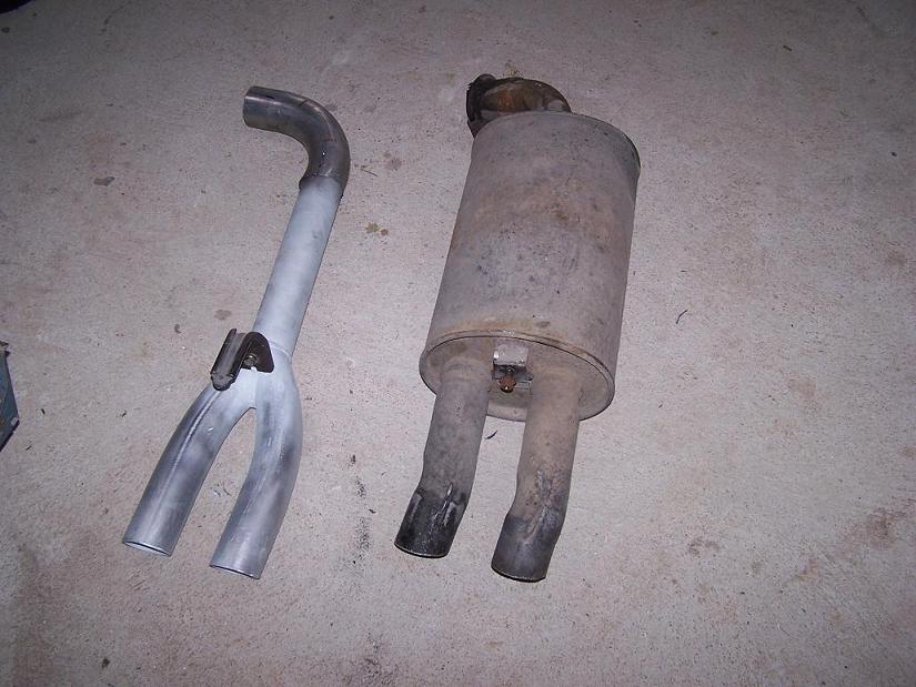

Salut Frenchman et Roger,
une petite question.
Combien ça vous a coûté chez le garagiste de faire faire les silencieux en forme de tube avec la double sortie identique à celle d'origine.
Cf. photo postée par Roger ici jointe.
Je suis allé voir un spécialiste de ça à Madrid (là où j'habite) et il me prend 270€ pour faire les 2 sorties et les monter.
Ça vous parait correct?
Merci.
a+
Laurent

Moi perso je trouve ca un peu cher.Pour mes echappements cela ma couter zero,mais c est de l acier et non de l inox.Donc a toi de voir mais si tu connais un bon soudeur ca te coutera beaucoup moins cher.A+ DAVID

Mouais…bon bah je crois que je vais retourner voir le gars pour lui faire baisser un peu le prix.
C’est vrai qu’il m’a fait le devis pour un tube en acier inox…
Donc en acier basic, ça devrait baisser un poil.
Sinon, des bons soudeurs j’ai sous la main. Le problème c’est pour couder les tubes. Ils n’ont pas les machines et ne veulent pas s’aventurer à perdre 4 heures à couder un tube à la main pour obtenir un résultat approximatif.
Autre question. Roger, sur la photo de ton tube modifié, j’ai l’impression que les doubles sorties sont droites.
Ça ne frotte pas contre le carénage arrière ?
Ça ne salit et/ou brûle pas trop le carénage arrière avec les gaz d’échappement ?

Salut,Laurent.Pour les sorties elles sont legerement courber.Ca ne touche pas a la jupe

et ça ne laisse pas un dépot de calamine sur les plastiques?
Sinon dans le doute, je pense que, quite à les faire tordre un peu, je vais les faire exactement à l'identique que ceux d'origine. ça va me coûter pareil...

Il n y a pas de trace sur le bumper du fait qu ils sont un peu plus long que l origine.J ai essayé de conserver au maximum les cotes d origine.Voila a + DAVID
