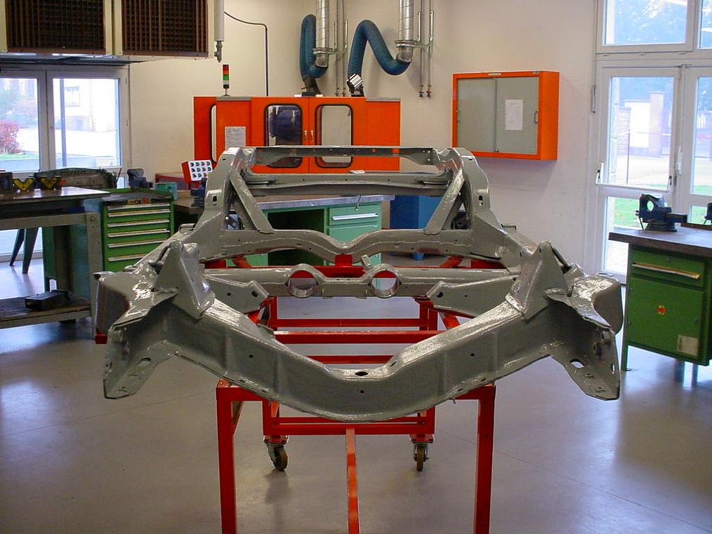

J'ouvre ce post dès maintenant pour avoir des conseils, des infos & de l'aide pour le remontage et modifications d'une Corvette C3 de 1978 montées « RACER ».
Remontage de A à Z, parti du châssis nu à sa mise en route dans les mois futurs.
Elle sera modifiée tout au long de son remontage pour l’amener à être plus performante en fin de remontage.
Pour l'heure, le châssis est déjà passé dans les mains des élevés du lycée Bugatti pour définir les points de renforcement par calcul de torsion etc. Le lycée Bugatti est partenaire de ce projet. Il travail en ce moment sur la coque arrière, l'avant plus tard.
D'ou certaine modification et votre aide, car il y a vraiment des personnes sur ce forum qui connaissent très bien les C3 avec leur spécialités et secrets mm plus pour les motifs sur les leurs. Je ne citerai pas de nom, mais le monteur du LS1 dans son C3 en fait parti et je compte bien sur son aide, lui, comme les autres pour nous sortir de mauvais pas le moment venu grâce à ces conseils avertis.
Je vous remercie d'avance pour votre aide et conseils à venir.
De mon coté, je vous déposerai des photos au fur et à mesure de son avancement.
A ce jour, nous avons un moteur neuf préparé. Le carter d'huile sera changé pour un alu grande capacité.
Une boite méca. Neuve.
Tous les périphériques en neuf & perfo.
Coté châssis, tout est neuf et perfo. au possible, des jantes et pneus en passant par les amortisseurs, barres de torsion, disque, pince, plaquettes, etc. etc.
Nous venons (hier) de finir la réfection du pont.
Les trains roulants sont montés au quatre coins, serrés et vérifiés.
Je vous tiendrai au courant de l’avancer du projet, si vous le souhaitez, surtout pour ceux qui nous "débloquerons" lorsque nous rencontrerons des pbs.

Non pensons remonter de X centimètre le tunnel de boite afin d'avoir une meilleur accessibilité au réglage de tringlerie de la boite méca. Qu'elle serait la rehausse "parfaite"
Idem pour la création d'une trappe AR permettant la dépose du pont sans devoir désolidariser la coque du châssis. Même si l'opération reste facile, si l'un de vous à des cotes à nous faire profiter, qu'il ne se gêne surtout pas

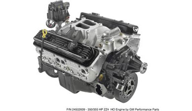

L'ame de cette Corvette
Un moteur type " ZZ 4"
Caractéristiques techniques du moteur ZZ4 :
Cylindrée : ................................................................. 350 po3
Alésage x course : ................................................... 101,6 mm x 88,4 mm (4,005 po x 3,48 po)
Compression :........................................................... 10 à 1
Bloc : ........................................................................ Fonte, canalisations intermédiaires à quatre boulons
Culasse : ................................................................... Aluminium moulé, angle de soupape de 23 °
Diamètre des soupapes (d’admission et
d’échappement) : ................................................ 49,3 mm/38,1 mm (1,94 po/1,50 po)
Volume de la chambre : ........................................... 58 cc
Vilebrequin : .............................................................. Acier forgé 1053, joint monopièce arrière
Bielles : ..................................................................... Forgées, métal fritté, boulons de 9,5 mm (3/8 po)
Pistons : ................................................................... Aluminium à haute teneur en silicium
Segments : ............................................................... Fonte revêtue de moly
Arbre à cames : ........................................................ Poussoir à galet hydraulique
Levée : ................................................................ Admission 12 mm (0,474 po), échappement 13 mm
............................................................................ (0,510 po)
Durée : ................................................................ Admission 208 °, échappement 221 ° à levée de poussoir
............................................................................ de 1,3 mm (0,050 po)
Axe central : ....................................................... Admission de 108 ° après PMH, échappement de 116 °
............................................................................ avant PMH
Rapport des culbuteurs : .......................................... 1,5 à 1
Chaîne de distribution : ............................................. Conception à galet simple, 8 mm
Carter d’huile : .......................................................... 4 pintes
Pression d’huile (normale) : ..................................... 40 psi à 2 000 tr/mn
Huile recommandée : ................................................ Synthétique 10w30 (après le rodage)
Filtre à huile : ............................................................ N/P PF25 d’AC Delco
............................................................................ N/P UPF25 haute qualité d’AC Delco
Jeu de soupape : ...................................................... 1/8 tour depuis un jeu de zéro
Carburant : ................................................................ Supercarburant sans plomb - 92 (R+M/2)
Régime maximal du moteur : ................................... 5 800 tr/mn
Bougies d’allumage : ................................................ N/P MR43LTS d’AC Delco
Écartement des électrodes ...................................... 1 mm (0,040 po)
Point d’allumage : ..................................................... Maximum de 32 ° à 4 000 tr/mn
Ordre d’allumage : .................................................... 1-8-4-3-6-5-7-2
- zz4.jpg (15.39 KiB) Viewed 14829 times

Re: Aide & conseil remontage de A à Z d'une Corvette C3
tu te trompesPat wrote:L'ame de cette Corvette
Un moteur type " ZZ 4" de 440 ch
un ZZ4, c'est un small block 350ci de 355hp
ton lien, c'est un bigblock 454ci de 440hp
c'est pas pareil. surtout si la voiture était équipée précédement d'un small block. il faut changer tous les supports d'accessoires !
Salut Vice.............mince alors
je me suis trompé!!
Quel con
je vais rectifier............si je trouve!!
Ce qui est moins sur
Merci l'ami...............Vince, vérifie si les caractéristiques correspondes que je ne laise pas une mauvaise information
Normalement, la (nouvelle) photo correspond bien au bloc que nous avons, donc logiquement, le lien et le reste seront bon.
Mais vérifie tt de mm
Si c'est tout bon, je laise autrement, je vire le tout
