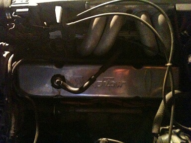

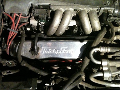

Voila comme prevu les photos des caches culbuteurs, ou il y a 2 trucs qui arrive dessus :shock: , et qui s'enleve juste en tiran à la main, ché po c koi :drunken:
Cache culbu coté passagé

Donc c est bien ce qu on disait les cache culbu sont pas d origine.Coté conducteur c est le pcv valve(normal de le défaire en tirant dessus)par contre coté passager tu devrais avoir les bouchon de remplissage de l huile.Il faut que tu essaies dans trouver d occasse.Ou tu as ca en neuf
http://www.mamotorworks.com/corvette-3-141-3497.html
