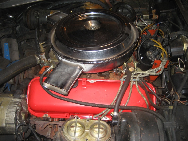

J'ai fait le rodage de mon arbre à cames, mes poussoirs et mes culbuteurs en restant pendant 30 minutes à 2250 trs/min.... c'est long et tres long.
Avant cela, j'ai biensur reglé mon allumage à 36° d'avance à 3000 trs/min depression debranchée.
Voici quelques photos :
J'ai ensuite vidangé mon moteur, changé le filtre à huile et mis de l'huile (toujours minerale) neuve pour le rodage moteur.
Je suis en suite (et enfin) allé essayer la voiture.
Première impression : l'arbre à cames est vraiment mechant, le ralenti est tres instable....
Boite de vitesses :
1. Toutes les vitesses passent à merveille avec un léger accrochage mais la boite aussi doit se roder sur 200km.
2. La boite est vraiment bien etagée et la 5 ieme est un peur bonheur pour les vitesses de pointe !!!
Moteur : Un pur bonheur !!! à bas regime, c'est un peu creux mais des que l'on monte dans les tours, ca envoi bien. La sonorité est vraiment exceptionnelle mais meme avec les disques Supertrapp, je crois que je fais un peu (beaucoup) de bruit. C'est tellement bon.
