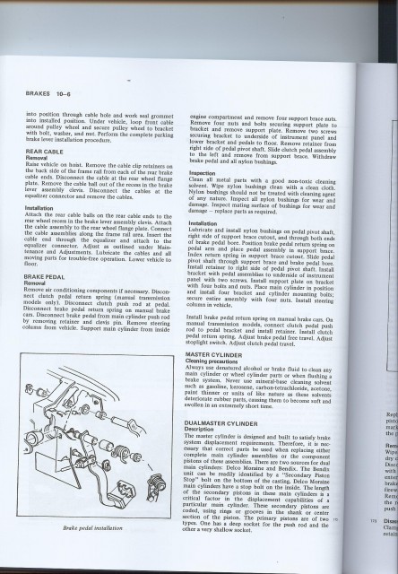

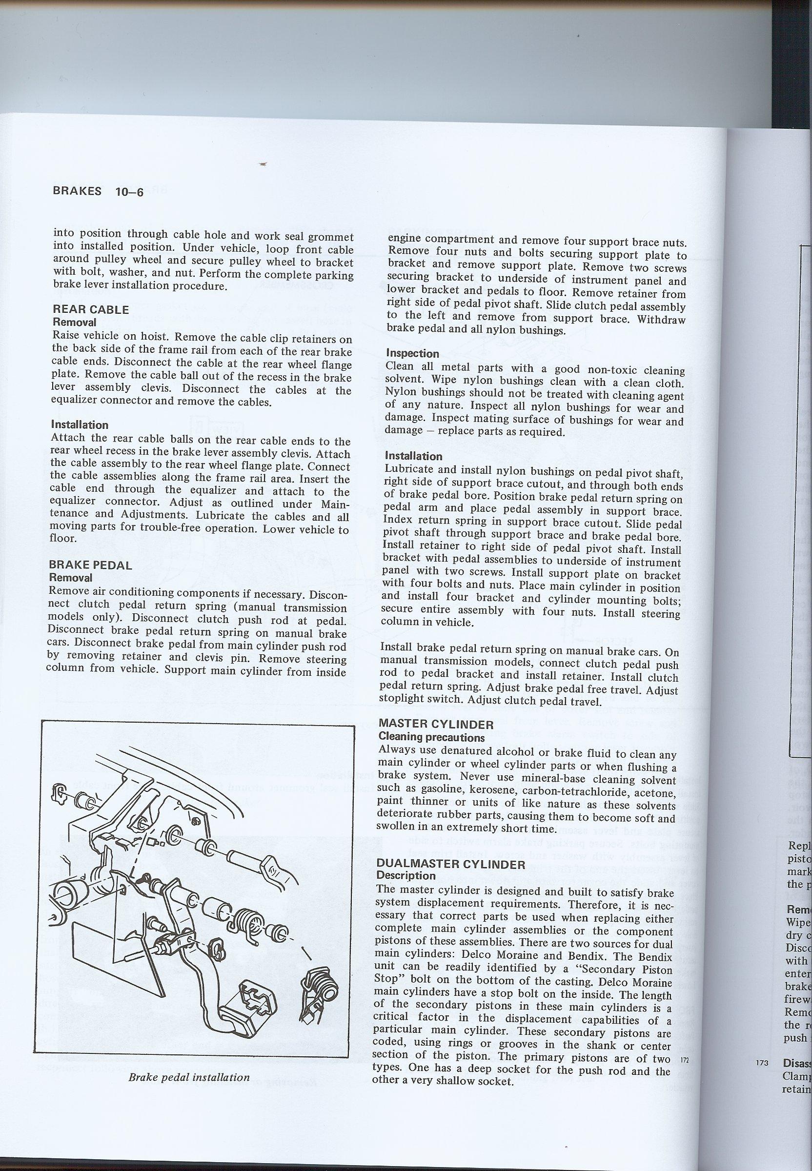

http://www.corvette-online.net, le forum corvette français Le forum français et francophone sur la Chevrolet Corvette 2008-05-15T20:08:54+02:00 https://www.corvette-online.net/forum/app.php/feed/topic/4456 2008-05-15T20:08:54+02:00 2008-05-15T20:08:54+02:00 https://www.corvette-online.net/forum/viewtopic.php?t=4456&p=55701#p55701 <![CDATA[Re: pédale de frein c3]]> De mémoire, je crois que le cliquet ne fonctionne pas tres bien sauf si tu as une clé à cliquets débouchée car la vis est tres longue, trop longue, elle touche la douille !!!!

apres sous le tableau de bord il te faut a nouveau 1 cardan (tu as demonté le siege pilote j'espere) mais si tu as un deuxieme cardan ca aide surtout pour les ecrous du hauts!
aller courage cheers

2008-05-15T00:07:18+02:00 2008-05-15T00:07:18+02:00 https://www.corvette-online.net/forum/viewtopic.php?t=4456&p=55659#p55659 <![CDATA[Re: pédale de frein c3]]> hhmmmmmggggrrrrrrrrrr ça M' ENERVE :aao:
y'a les 4 vis qui sont reliées au mastervac et les 4 autres qui sont inaccessibles à moins d'avoir des mains de bébé et des doigts de 20cm !
si vous avez la combine pour accéder à ces maudites vis...j'suis preneur :?

2008-04-25T19:21:00+02:00 2008-04-25T19:21:00+02:00 https://www.corvette-online.net/forum/viewtopic.php?t=4456&p=54676#p54676 <![CDATA[Re: pédale de frein c3]]>
Je t'ai trouvé ça : illustration et mode opératoire
Bon courage

2008-04-24T23:12:19+02:00 2008-04-24T23:12:19+02:00 https://www.corvette-online.net/forum/viewtopic.php?t=4456&p=54639#p54639 <![CDATA[Re: pédale de frein c3]]>
Pour changer le ressort de pedale de frein sur u ne BVA il faut demonter l'axe, il est épaulé d'un coté et de lautre c'est un clip!
par contre faire ca sans demonter le support j'y crois pas trop! surtout que le pire c'est le remontage! il fau glisser l'axe dans des bagues fendues et faut que ce soit bien aligné sinon ca se monte pas! :?
merci, peut-etre faut-il démonter le tableau de bord ? :?
non mais ya pas mal de boulot le resultat ca donne ca:
