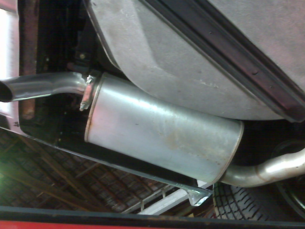

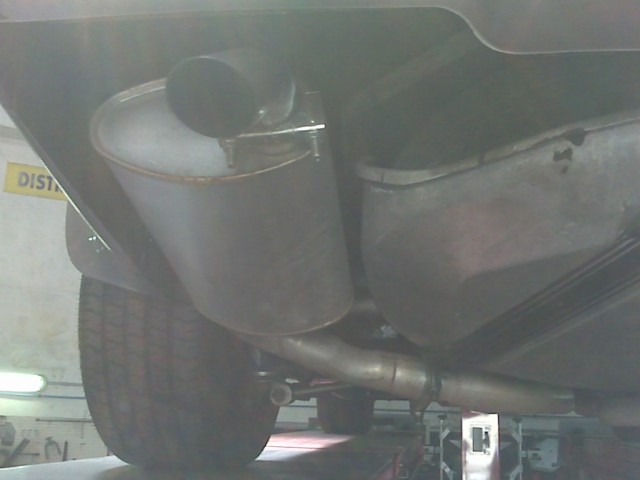

Pour en revenir à tes silencieux, déja, de visu je trouve ta ligne en excellent état, du moins l'arrière que l'on voit :shock:
Elle est récente :?:
Donc, si je comprends bien, tu pars sur des "glasspacks" :twisted:
Ils existent en différente combinaisons d'entrée et sortie ;
En "in", tu prends le diamètre de ta ligne (2.5" donc) et en sortie, tu mesures le diamètre de ton coude de sortie que l'on distingue attaché avec un collier :)
Pour le raccord, j'ai annoté la photo ;
Par contre, ça va décaler ta sortie, c-a-d qu'elle va se retrouver dans l'axe d'entrée alors qu'actuellement elle est plus
sur l'intérieur....
vérifie que ça le fasse par rapport au support arrière, peut être va t il falloir "prolonger" le tube côté entrée... :?
Vérifie aussi la longueur de ton modèle actuel, pour être sur que ça passe comme je l'ai écris.... :roll:
Si le glasspack est plus court, pas grave, mais s'il est plus long, va falloir adapter :roll:
Les miens sont soudés sur la ligne.... :shock: donc pour le changement, ben ce sera disqueuse, je pense, mais ce n'est pas moi
qui le ferais :twisted:
Voilà, sinon vu que j'ai investi dans un bouquin de David Vizard (auteur et livre recommandé par Vince himself :lol: )
j'ai jeté un oeil au chapitre "échappement" : outre le glasspack, il recommande particulièrement les Dynomax Super Turbo :)
http://www.summitracing.com/search/Bran ... er%20turbo
pas beaucoup plus cher et un poil plus civilisé, paraît-il.... 8)

Comment vas-tu? Ta vette?
Dis, je reviens vers toi concernant les silencieux que tu m'as conseillés. Je m'apprète à commander les modèles les plus sonores! :twisted:
La question est : de quelles pièces complémentaires ai-je besoin pour monter ces silencieux sur ma ligne, en amont (raccord à la ligne en 2,5 inch), et aval (sortie d'échappement). Que me conseilles-tu? (cf. photos du derrière de ma belle : je n'ai plus de Y pipe dessus).
Thanks a lot!
