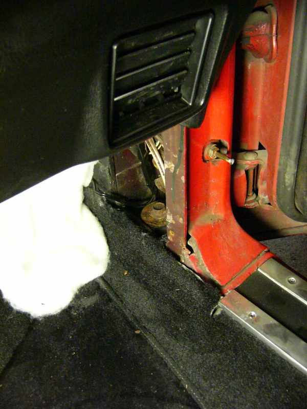

- devant les portes, accessibles par l'intérieur en enlevant la grille de ventil aux pieds des passagers (photo)

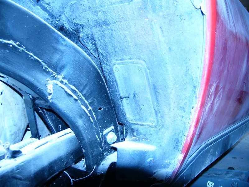

- derrière les portes, accessibles par la trappe à l'avant du passage de roues (photo)

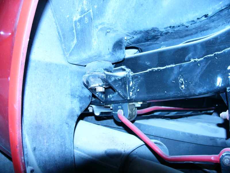

- derrière les roues arrières, accessibles par le passage de roue (photo)

2005-08-31T22:24:00+02:00 2005-08-31T22:24:00+02:00 https://www.corvette-online.net/forum/viewtopic.php?t=995&p=10796#p10796 <![CDATA[silent blocs de caisse a enlever]]> j'ai une question
Comment enleve t'on le silent bloc entre caisse et chassis (l'arriere est accessible par la trappe de passage de roue) mais comment enlève t'on celui situé a la base du pied de porte. je peux le dévisser par l'interieur mais après je le sors et le remets par ou ?????
et ensuite par ou décoller legerement la caisse pour glisser les neufs sans tout casser, (j'ai déja cassé le bas d'aile arr).
merci de vos lumières.
