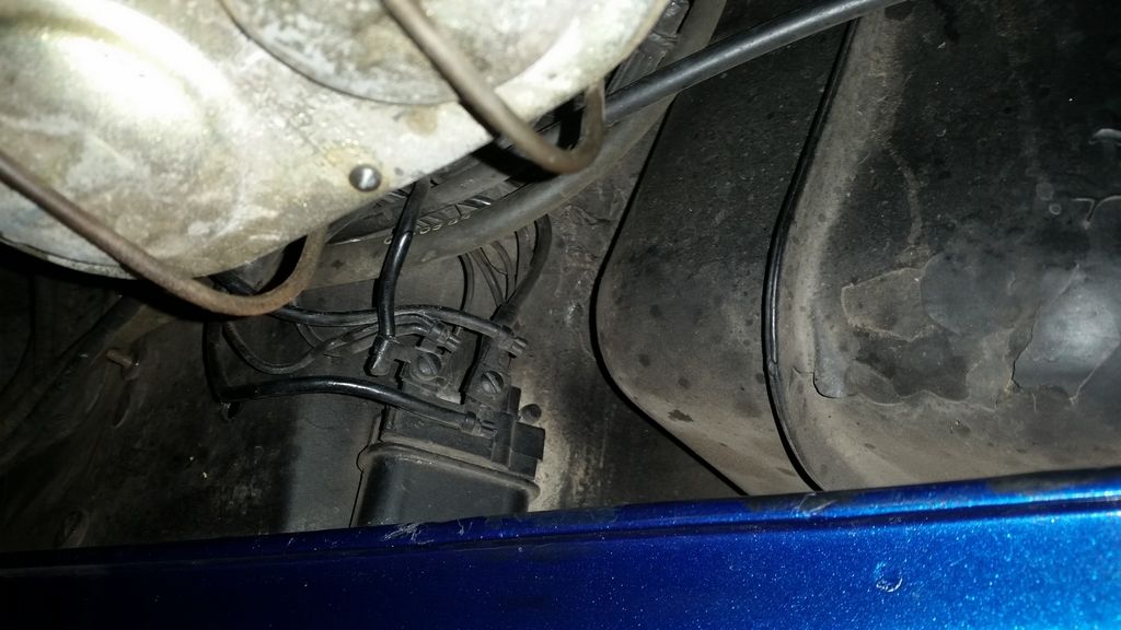

- la particularité de la Corvette 1968 est qu'elle fonctionne avec un alternateur non régulé (fonctionne comme une dynamo) et nécessite un régulateur externe. A priori sur ma voiture, il semble que ce soit un DELCO 10DN.
En regardant sous le capot, ce qui semble être le régulateur n'est pas un DELCO d'origine ou une version reproduite. Si quelqu'un a une idée ...
Si vous avez une corvette 1968, est-ce que vous pouvez me dire où se trouve le régulateur et comment est-ce qu'il est câblé avec l'alternateur ? En effet, je ne suis pas arrivé à comprendre le montage sur ma voiture.

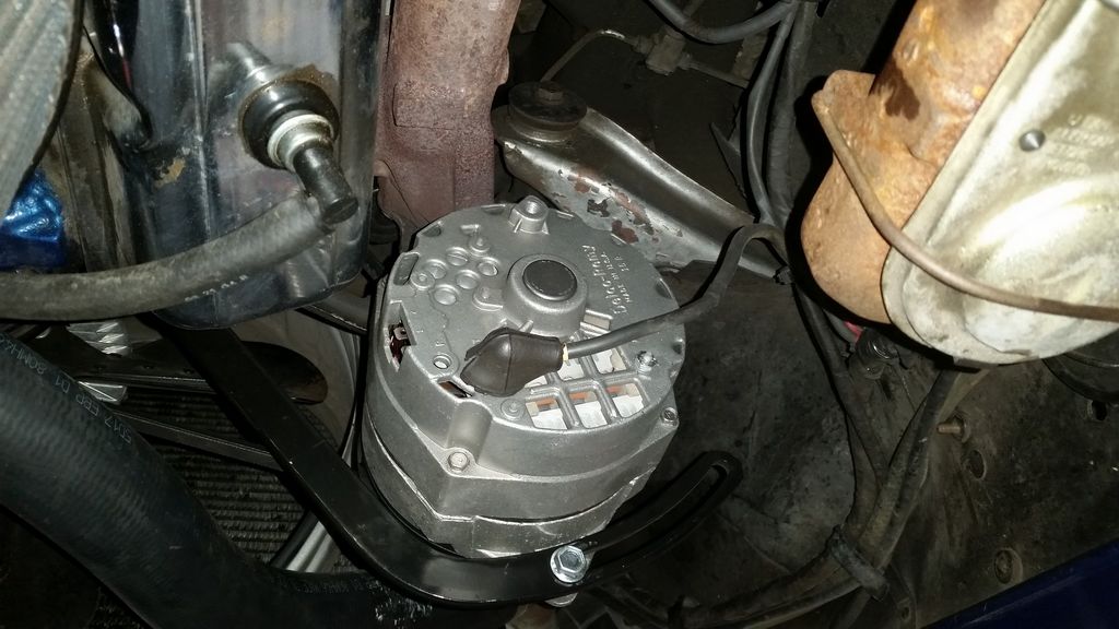

L'alternateur semble fonctionner car il débite jusqu'à plus de 16V lorsque le moteur tourne. Après, j'ai besoin de comprendre comment marche le régulateur car :
- sur la barette +BAT devant arrivent
- 2 câbles depuis la batterie (+ permanent)
- 2 câbles qui semblent servir à alimenter quelque-chose mais je n'ai pas vu quoi
- 1 câble qui va vers le + de l'alternateur mais via une résistance a priori de l'ordre de 150 ohms
- les 3 autres câbles branchés ne correspondent ni à de la masse, ni à du + contact, par contre si je les débranche, la jauge batterie passe à -20A
Bref, si l'un d'entre-vous a une idée, je suis preneur.
