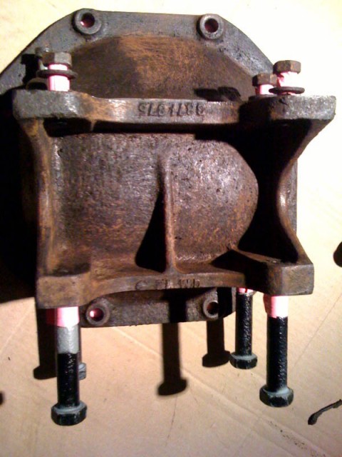

Il faut donc s'assurer que ce soit assez sec avant retournement, ce qui semble à peine compatible avec la possibilité de vernir la pièce (on m'a recommandé de passer le vernis quand la peinture ne colle plus au doigt, mais qu'elle est encore un peu collante).
Cela dit, même s'il y a un peu de carton sur un boulon ou une rondelle, c'est pas la mort... Ce serait plus gênant pour de plus grandes pièces, mais pour ces dernières je recommande l'accrochage en hauteur, et selon 2 points d'accroche afin de pouvoir orienter la pièce comme il faut et éviter le mouvement perpétuel de tournoiement sur soi-même...

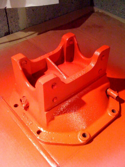

Et question subsidiaire: Savez-vous à quoi peut servir le support accroché à mon "strut rod bracket" (partie verte sur la photo ci dessous)? En avez-vous un également?

Le support j'en ai un aussi! mais faudrait que je retourne sous la vette pour voir à quoi il sert
