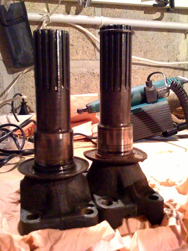

Voilà, le yoke qui avait champignoné est enfin sorti grâce au limage à la Dremel...
Sur la photo, on voit bien qu'il a été attaqué jusqu'après le circlip. Comme conseillé par Vince, je suis les conseils de Gary prodigués ici:

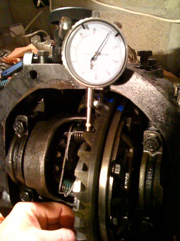

Au cas où on s'aperçoive qu'il faille changer les roulements, on a mesuré le jeu pignon d'attaque/couronne. Verdict: ~0.17mm
Ca tombe bien dans les preconisations du Haynes (0.005in<backlash<0.008in, soit 0.127mm<jeu<0.20mm).
On a aussi repéré le pattern, mais on s'est aperçu qu'un tour de couronne correspond au décalage d'une dent du pignon, donc finalement pas besoin du pattern...

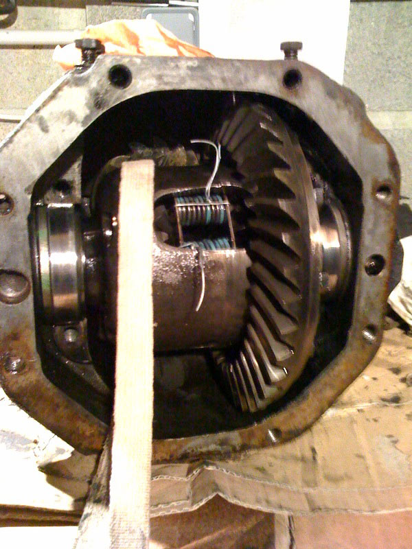

On a ensuite démonté les "carrier bearing caps & bolts", et là, on se heurte à une difficulté pour sortir la cage... Avant de forcer plus, on voulait avoir votre avis: Comment vous y etes-vous pris pour sortir la cage?
Est-ce utile de compresser les ressorts (à notre avis non)? Est-ce vraiment utile d'ôter l'écrou du yoke du pignon à cette étape comme indiqué par Gary?
Le fait de tourner le yoke du pignon (dans un sens particulier?) aide-t-il réellement au démontage ou le laisse-t-on simplement tourner de lui-meme?
On a essayé de tirer avec une corde placée au centre mais comme ca ne vient pas, on commence déjà à imaginer un dispositif à base d'arrache moyeu...

Pour sortir l'ensemble, j'ai mis une barre dans le yoke d'etrée que j'ai maintenu au sol avec mes pieds et j'ai passé une sangle autour du différentiel et j'ai tiré comme un ane pour sortir l'ensemble. Pour éviter de tout prendre dans la figure, j'ai remis les caps en place sans les serrés.
Pour les ressorts, un martir et un burin. En tapant doucement, ils sortent facilement. Pour les remmettre en place j'ai comprimé les plaques avec les ressort dans un étau et j'ai passé les rilsan fort pour tenir tout ça serrer et réussir à tout remettre en place. Regarde les photos que j'ai déjà posté.
