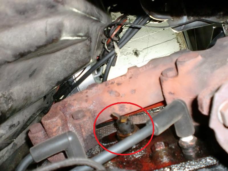

Sur le côté passager du bloc, j'ai une sorte de plug/boulon. A quoi sert-il? Drain plug?

si c'est à côté du démarreur, il s'agit sur un L98 (C4 small block) du knock sensor (détecteur de cliquetis). il est en contact avec le liquide de refroidissement au niveau des cylindres. si ce n'est qu'un plug sur ta C3 (sans connecteur), il te servira à vidanger le bloc (utile avant dépose de la culasse pour éviter d'inonder tes cylindres).

Voici la photo, côté passager. Y a 2 broches dessus. A mon avis, je n'ai plus le moteur d'origine?

c'est sur la culasse, entre les deux cylindres arrières (6 et 8 ) ?
sur la mienne, il y a un thermo contact pour le ventilo électrique additionnel

Culasse passager, 2 derniers cylindres vers le pare-brise. Un ventilo électrique en 72? J'ai des doutes, non? Culasses pas d'origine?Vince wrote:c'est sur la culasse, entre les deux cylindres arrières (6 et 8 ) ?

peut-être utilisé pour un truc en rapport avec l'anti-pollution
en tout cas, ça tombe dans le circuit de refroidissement donc c'est un thermo-contact.
pour voir si c'est une culasse d'origine, démonte un cache-culbu et relève les numéros.

C'est ce que je vais faire car le joint côté passager est bon à changer mais je dois virer la clim pour avoir la place. Le côté conducteur a déjà été fait.Vince wrote:peut-être utilisé pour un truc en rapport avec l'anti-pollution
