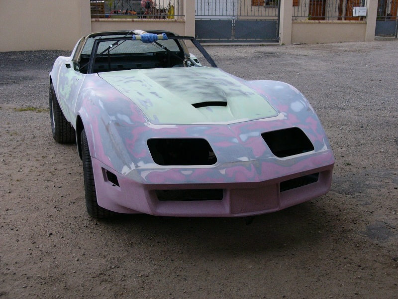

En tout cas t'as pas laché l'affaire! cette fois elle m'a l'air réussi cette prise d'air!

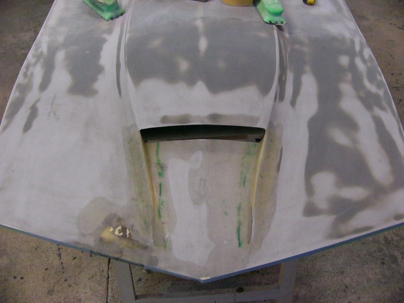

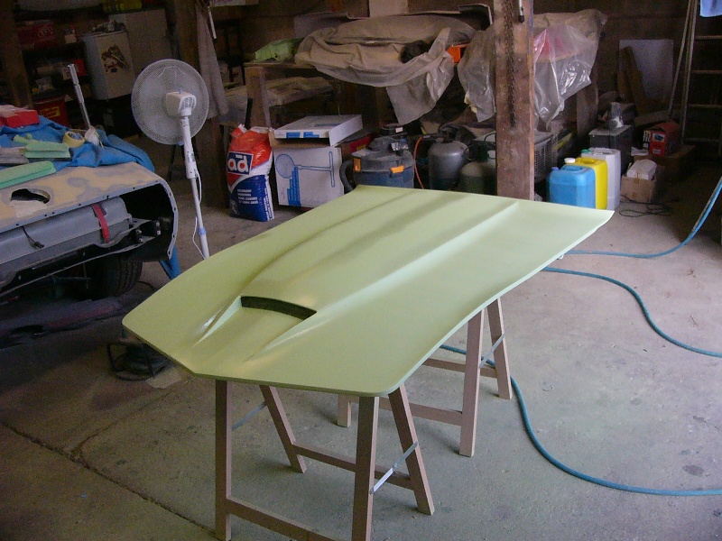

au debut j'etais sceptique au sujet de la prise d'air , mais ce que tu as realisé , ca me plait bien

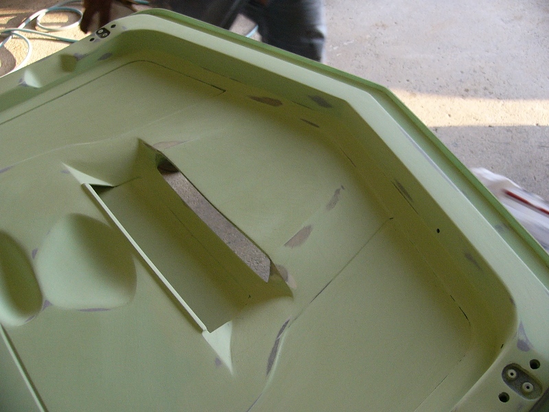

ayé, j'ai fini de me battre avec le capot

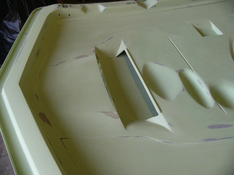

enfin, presque...

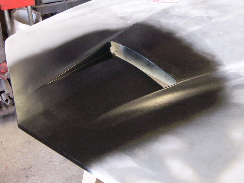

le dessus de la prise d'air est terminé. reste à finir le dessous.

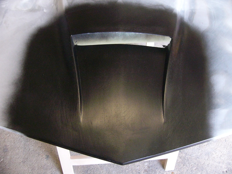

ça parait affreux comme ça, alors j'ai passé une couche de noir pour voir...
le weekend prochain, je refais un peu de fibre dessous et ensuite, je peux apprêter tout ça. je ferais une photo du capot complet quand tout sera en apprêt (on se rendra mieux compte à ce moment là).
enfin, presque...

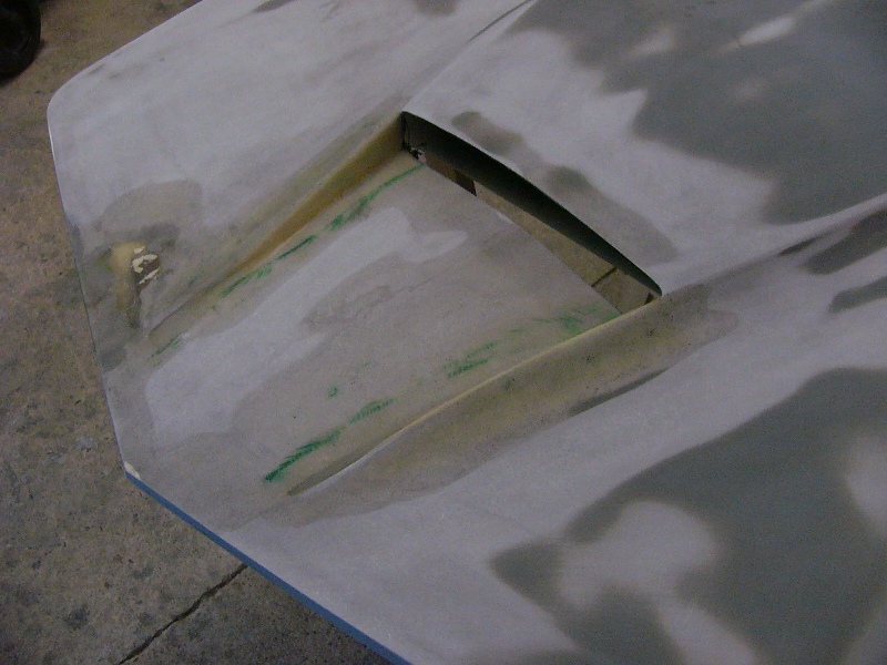

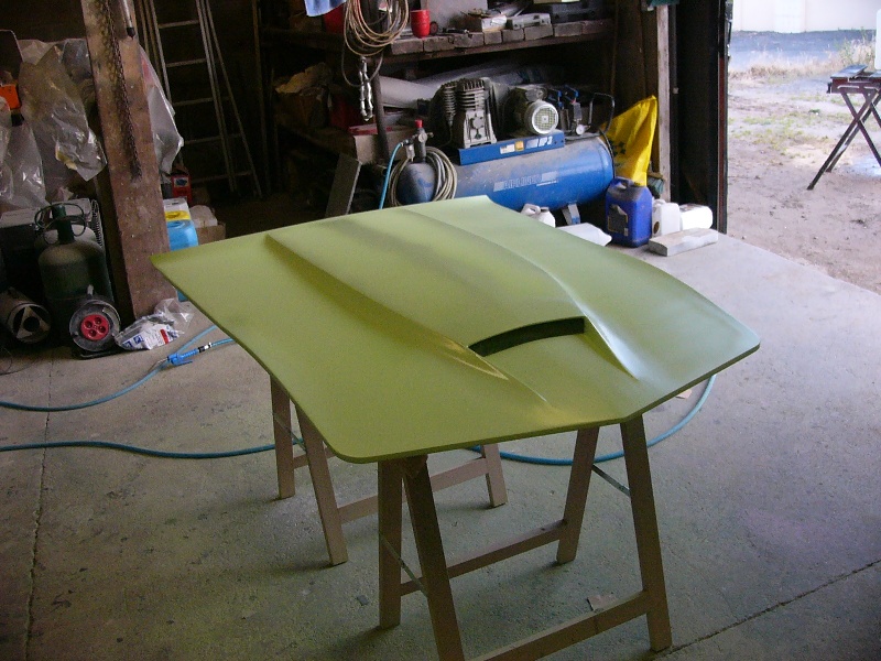

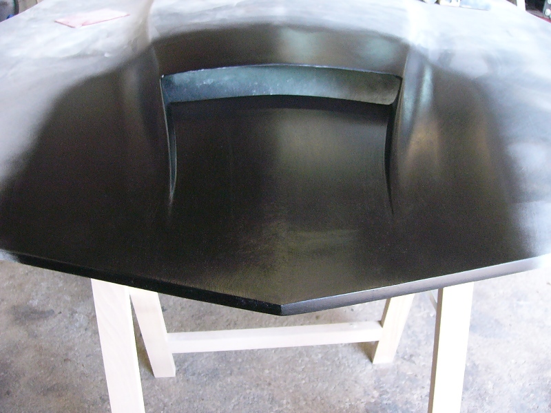

ayé, le capot est terminé dessus/dessous.
j'ai fini de jouer avec mon pot de résine pour le moment.
cet aprem, j'ai donc apprêté le dessus.
et comme j'ai beurré comme un porc, ça n'a pas séché vite malgrès la température estivale.
tant pis, je ferais le dessous le weekend prochain (ou un soir de la semaine si j'arrive à m'échapper pas trop tard du taf).
vu la dose que j'ai pulvérisé, j'en ai pour un moment à poncer tout ça

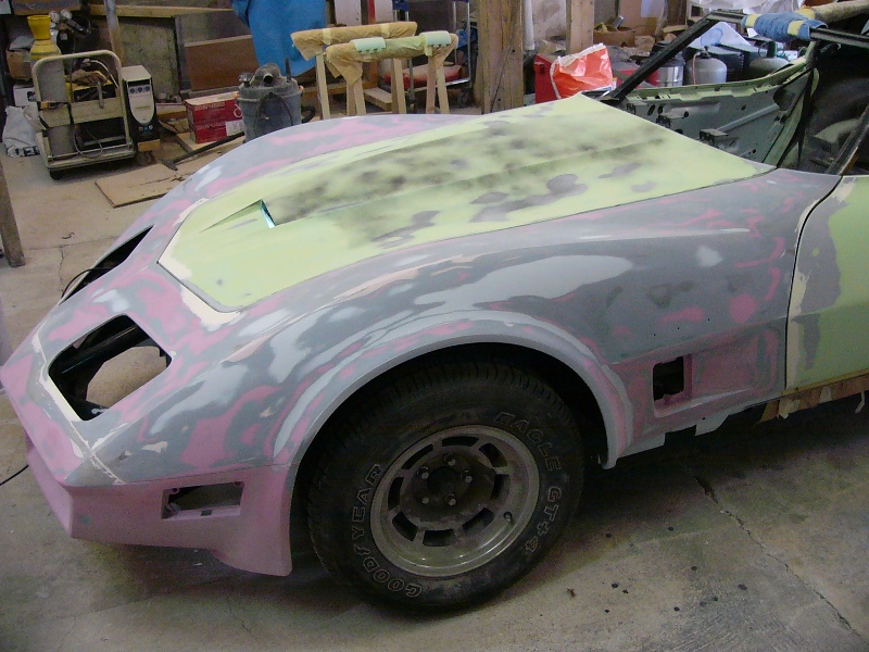

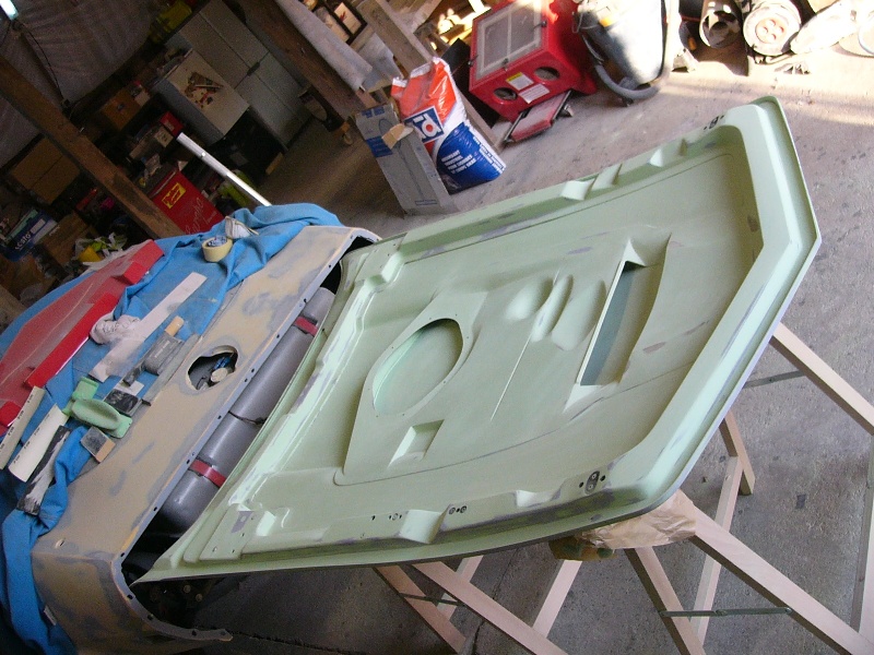

allez, v'là un p'tit update.
pour une fois c'est pas le dimanche soir. je viens de finir ma semaine et je rattaque le taf demain.
depuis mon dernier post, j'ai finit le capot.

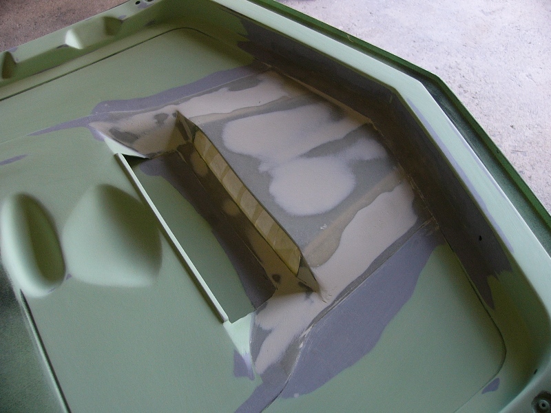

j'ai mis un peu de fibre histoire de raccorder la modif sur ce qui existait déjà histoire que ça fasse à peu près d'origine
et un petit peu de mastic par dessus histoire de rattrapper les creux.
et ensuite, j'apprête puis je ponce...

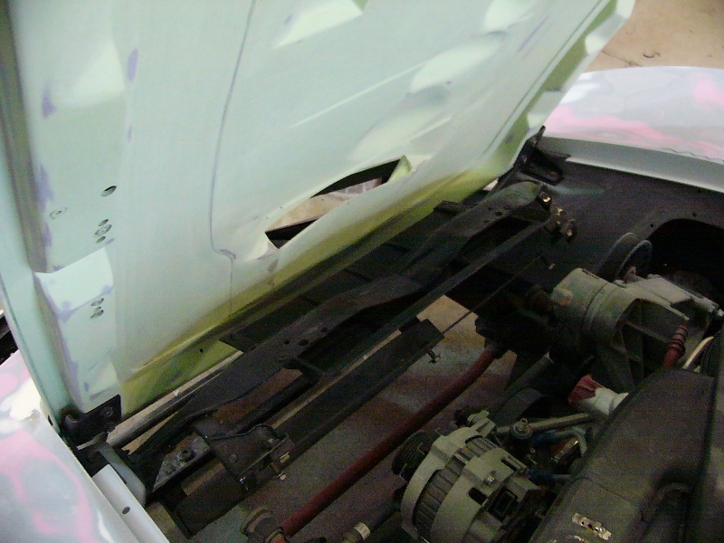

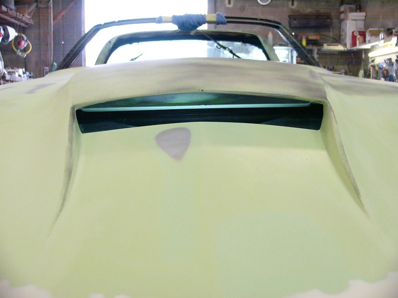

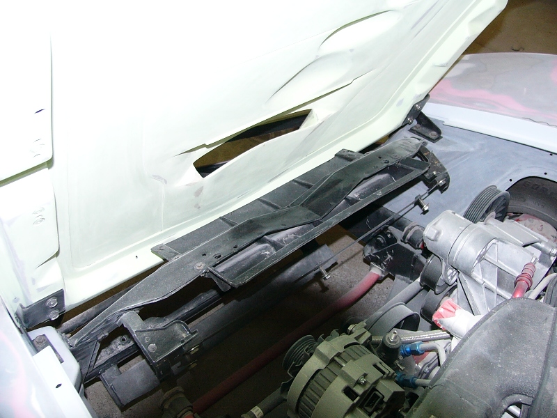

sur cette vue d'ensemble, on comprends mieux le fonctionnement du "ram air" qui apporte de l'air frais sur les filtres à air.
avec le capot posé et réglé, ça passe au poil devant le support de radiateur. 2mm de jeu à tout casser... ça va être chaud pour la grille...
histoire que l'air soit bien guidé entre la prise d'air et le ram air d'origine, il y a une espèce de pelle montée entre le radia et son support. et pour bien jointer le tout au capot, il y a des mousses d'origine.
ensuite, la veille du Corvette Sunday, on s'est speedé avec mon pote Arnaud histoire de boulonner la coque sur le chassis et de régler tout ça (il y a des cales de réglage entre le chassis et les silentblocs). on a posé et aligné les portes tant qu'on y était. comme ça, j'ai pu avancer sur la carrosserie pendant mes congés.
franchement, une bonne galère... il a fallu monter/démonter plusieurs fois le bordel et serrer au couple à chaque fois pour le réglage. c'est dingue comment une pauvre cale de 1.5mm peut jouer sur le réglage des portes !

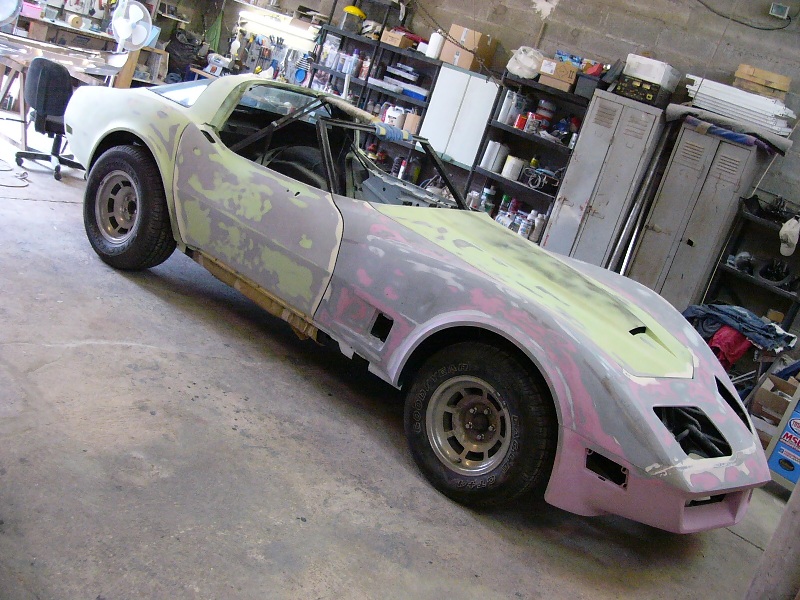

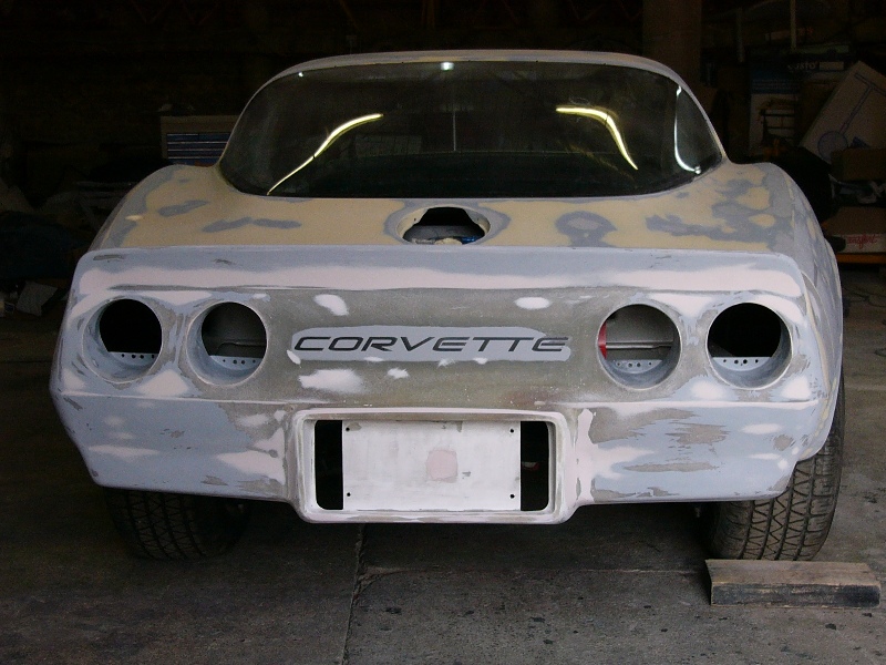

et de retour du Corvette Sunday, j'ai attaqué sérieusement...
il y a quelques temps, j'ai acheté de nouvelles cales de ponçage.
il y a des gars qui ont de l'imagination, c'est impressionnant.
ce sont des cales en mousse dense, mais souple. il y a un patin en féraille et on peut jouer sur la flexibilité des cales en insérant des tiges dans la longueur. avec 3 tiges, c'est très raide et avec rien du tout, ça épouse parfaitement les formes d'une C3. vraiment excellent !

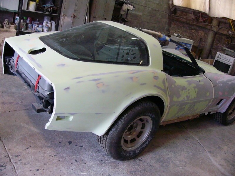

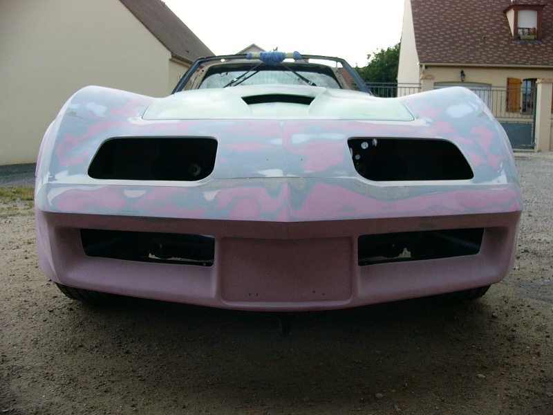

j'avais un doute sur les arrêtes des ailes avant suites aux réparations que j'avais faites. j'ai donc passé un coup avec ma plus grande cale (21" / 53cm) et bien m'en a pris. c'était pas terrible terrible... j'ai donc reponcé toute la partie avant de la coque. le rose a fait une réapparition remarquée
j'ai ensuite finit de régler les jeux de portes, monté et aligné les parechocs, monté et aligné le capot et finalement reponcé toute la coque...

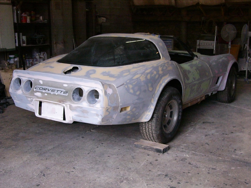

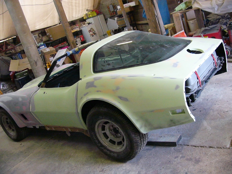

voilà ce que ça donne lorsqu'on a sorti la vette pour un petit dépoussiérage mérité.
après, j'ai passé une bonne épaisseur d'apprêt sur la partie arrière et j'ai poncé, au 80 puis au 150. la prochaine couche d'apprêt sera la dernière (sauf accident) et sera poncé à l'eau avant de passer en peinture.
prochaine étape : faire de même sur les portes, parechocs, ailes avant, et capot...
et voilà à quoi ressemblait ma vette ce soir en fermant l'atelier...
j'espérais avoir terminé d'apprêter la caisse à la fin des mes congés, mais je n'ai pas bossé assez vite on dirait
à suivre...
à suivre...

effectivement, quelques modifs basiques.mais ensuite il y aura l'intérieur... et là.... je sens encore quelques modifs.....
j'ai acheté une paire de sièges de C5. il va donc falloir adapter ça (ça devrait pas être trop compliqué, j'ai déjà adapté des Recaro dans une Camaro).
et il va falloir adapter des compteurs aftermarket dans le tableau de bord d'origine. j'ai pour le moment 2 pistes, plus ou moins compliquées. je ne sais pas encore quelle voie je vais suivre...
j'ai aussi prévu de changer le faisceau électrique pour un universel. ça devrait m'occuper un moment...
peut-être une petite modif au niveau de la "sono" (déplacer l'ampli qui est derrière le siège passager à l'arrière de la caisse).
Je croyais que c'était déjà fait !! tu avais démonté tout le brouzouf, rebouché les trous inutiles et peind en noir satiné (de mémoire)...je redémonte pour faire le compartiment moteur.
C'est vrai, j'avais oublié ça. Une cabine c'est bien pour le coté pratique (pas de bâche à manipuler), les poussières, et la clim. Mais en dehors de ça, le coup de main reste le même. Je me fais pas trop de soucis pour toi.pour le moment, il est prévu que je peigne la caisse dans l'atelier. mais rien n'est figé. on sait jamais, je pourrais me décider et louer une cabine...
La je ne pige pas. Pour moi peindre les éléments séparément, permet de "camoufler" les imperfections d'assemblage. Car ces même imperfections seront très difficile à peindre. L'idéal (du moins ce que j'essayerais de faire car je ne suis pas peintre, mais j'ai déjà refait une bécane dans la cuisineà la base, je voulais peindre la coque séparément pour faciliter le masquage. mais finalement, je vais peindre la caisse en place sur le chassis pour éviter un accident de recoquage...
Car si tu fais 7 couches sur les éléments séparés, tu auras des différences d'épaisseur sur les partie de pièces qui se superposent, qui peuvent créer des problèmes de remontage.
Qu-entends-tu par accident de recocage ? rayures ?
Je me souviens bien des sièges, mais pas des compteurs ....il va falloir adapter des compteurs aftermarket dans le tableau de bord d'origine.
Tu tiens le bon bout !
