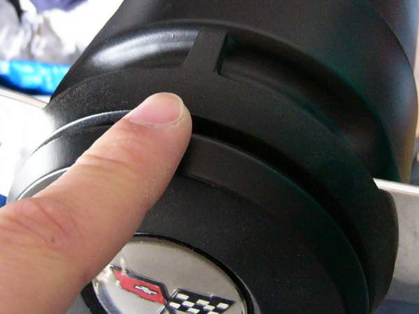

SUr la mienne, le reglage de la profondeur se fait en tournant l'entourage du klaxon. Je peux ainsi régler la profondeur de la colonne. Ensuite je revérouille en retournant dans l'autre sens.

Posted: 31 Mar 2007 11:29
by Vince
il faut tourner la bague entre le bouton de klakson et le volant
en position verrouillée (bloquée à droite) :
entre deux :
