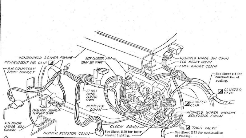

Post by Gazzz » 07 Aug 2009 10:37
J'ai ça de 72 si ça peut t'aider

Post by vette69avus » 07 Aug 2009 10:55
Merci Gazz, je vais réessayer cet aprèm mais quand les gars saccagent tout pour mettre des jauges VDO :roll: j'aui du mal à comprendre :evil:

Post by vette69avus » 15 Aug 2009 12:24
C'est fait cheers Merci à mon frère qui a galéré car il est électricien mais bâtiment :wink:
Reste juste à raccorder la jauge de pression d'huile mais vu que ce n'était pas électrique à l'époque il me faut acheter le raccord derrière la jauge car ils avaient tout virer :roll: :evil:
