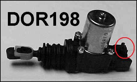

Je recherche le prise qui va sur le moteur de fermeture centralisé. Impossible de trouver la reference
La connaissez-vous?

Je ne voudrais pas dire une bêtise puisque la mienne n'est pas équipé de fermeture centralisée.
Mais cette prise (sans doute en plastique moulé sur les fils) ne fait-elle pas partie du faisceau électrique de porte ???
Si trop difficile à changer ou non dispo, tu peux dénuder les fils et les souder à l'étain + souplisseau rétractable. Ca fait un montage propre et fiable à défaut de respecter l'origine.

pour moi, ça fait partie du faisceau "door lock".
il n'y a pas de faisceau "door" tout court, mais un faisceau "door lock" et un faisceau "power window" (et parfois un faisceau "alarm system" selon les années).
dispo par là il me semble :
http://www.zip-corvette.com/GroupDetail ... ck+Harness&
