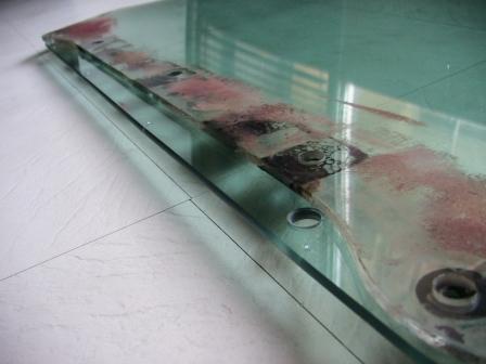

Ma vitre actuelle:

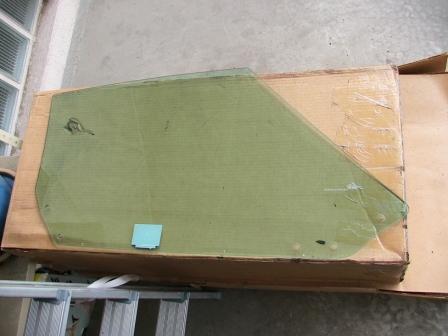

Celle que j'ai reçue:
On voit bien la différence en bas:

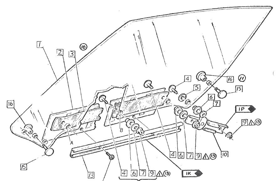

Mon assembly manual me confirme le montage que j'ai actuellement comme étant un montage de 68.

Ta vitre ressemble à la première erreur de livraison:
coupe glass2.jpg (19.3 KiB) Viewed 9256 times
